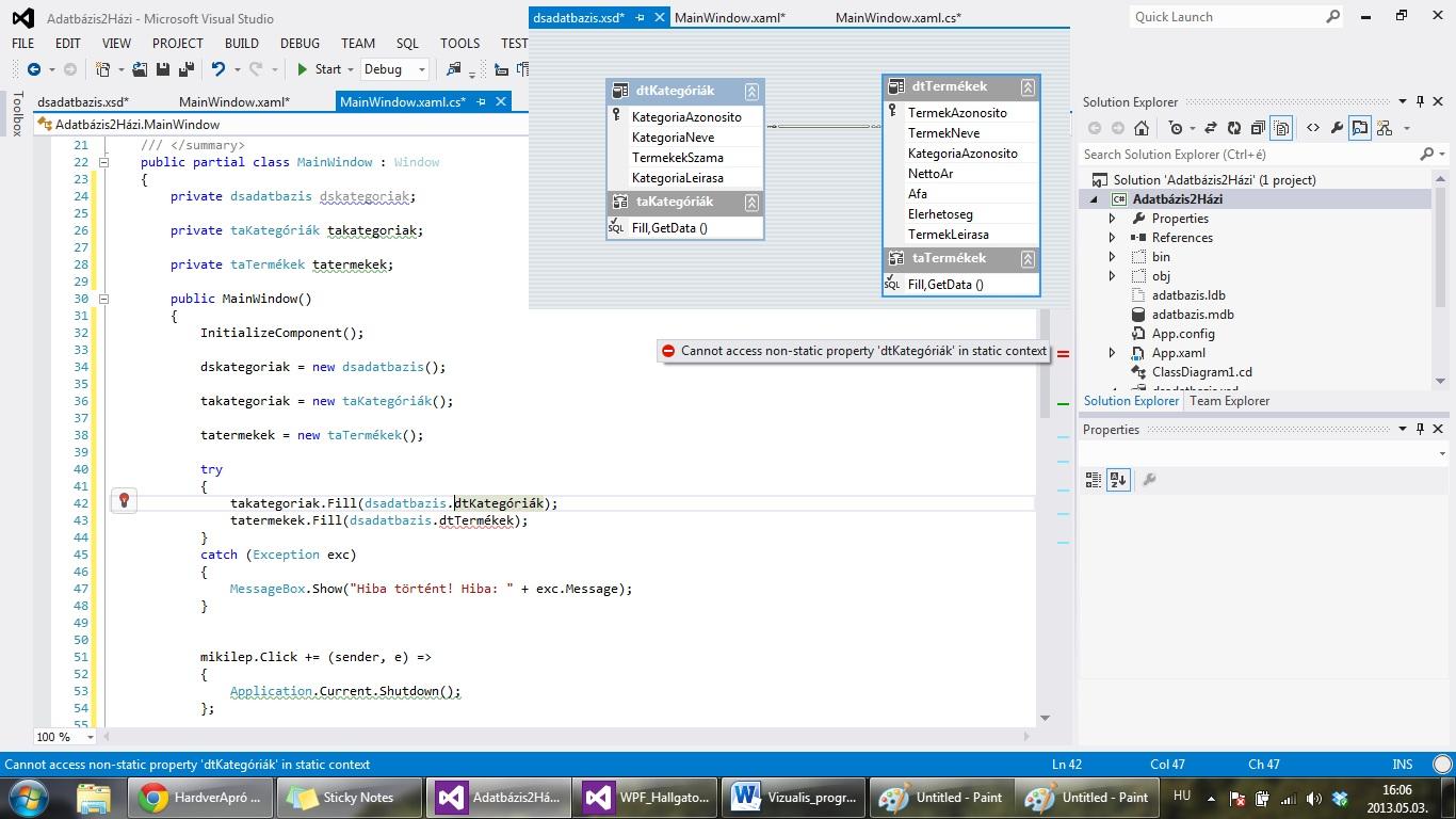

Egy kis segítségre lenne szükségem, két tableadaptert akarok feltölteni adatokkal VS2012-ben egy két táblából álló adatbázisból dataset-s megoldással, viszont valami hibázik, a csatolt képen látható. Órán csináltunk hasonló feladatot és ott nem volt problémám, itt nem tudom mi lehet a gond, ha valaki tud segíteni azt megköszönném.

martonx
#4284
Köszi, sokat segítettél!
Először beírtam kézzel a fill metódusba a selectet ahogy írtad, aztán meg újra meg próbáltam a wizardal is, ki is derült, hogy mi volt a gond korábban. A select után nem volt egyik mező sem kiválasztva, gondolom ezért problémázott. Órán már csináltuk ezt egyszer, de már elfelejtettem, szóval elég idegen volt az egész, de most már okés.
