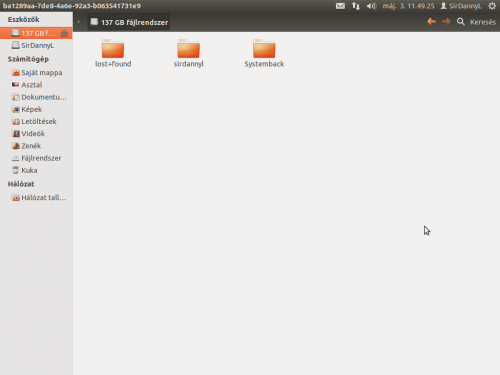

Akkor címszavakban a megoldás:
Megnézettem vele az fstab tartalmát, és az ls /home -la
Itt már láttam, hogy nem stimmel az fstab, de biztonság kedvéért ellenőriztettem vele a felcsatolni kívánt driveon lévő satár nevű könyvtár meglétét és jogosultságát.
mivel ez rendben volt tovább feszegettem az fstabot:Az Ő fstab utolsó sora ez volt:
UUID=<ba1289aa-7de8-4a6e-92a3-b063541731e9
Én ezt írtam:
namost én azt mondtam, hogy írd be ezt:
/dev/sdb6 /home ext4 defaults 0 2
vagy hogy a /dev/sdb6 helyett beírhatod au UUID-t.. az meg ez:
UUID=ba1289aa-7de8-4a6e-92a3-b063541731e9 /home ext4 defaults 0 2
(hogy Te mit írtál az meg nézd meg
figyelj a "space" helyekre
A végén legyen 1, vagy 2, vagy akármannyi ENTER nyomva (KÖTELEZŐ az üres sor a fstab végén ) !!!
egyenlőre mindkettő ugyanazt csinálja, DE
ha pl kiveszed a sda vigyót (elsődleges vinyó-t) és csak a linuxos marad,és az lesz az elsődleges és egyetlen akkor az fstab-ban át kéne irni sdb6 ról sda6-ra, mert egyébként nem csatolja fel.
Az UUID-vel egyértelműen megtalálja, bármennyi vinyót csatolsz.. szóval írd azt.--------FIGYELEM!-----------
ha valamiért mégsem lesz jó akkor nagy valószinűséggel nem lesz GUI-d.
visszaállítani a következőképpen kell:
ha feláll a redndszer de csak egy login villog, akkor belépsz "root"-KÉNT.
beírod:
nano /etc/fstab (nem kell sudo !!)
a most beírt sor elé teszel egy # jelet.
tehát így fog kinézni:
#UUID=ba1289aa-7de8-4a6e-92a3-b063541731e9 /home ext4 defaults 0 2
utánna lemented és újraindítod..
most csinálhatod
ezzel lett jó
Foose

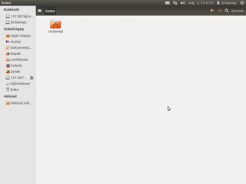

Ezt kapom a parancsra: "mkdir: nem lehet a következő könyvtárat létrehozni: ”/home/sirdannyl/teszt”: A fájl már létezik" Oké,külön meghajtóként látom,ez stimm. De most így két home mappa vana gépen,mert ugye a rendszer is csinált. Ebből és a többi mappából amiből most kettő van,lehet még kaki
Nem? Meg így nehezebb hozzáférni a cuccokhoz. Sorry,csak időközben frissített mindent a gép,több mint 500 dolgot
Foose
_Dumber_
#15654
Nincs még fájlkezelő a gépen,még szűz. 437 frissítést akart csinálni nemrég,de gondoltam előbb jó lenne ezt a szarságot helyrehozni. Gyökérkönyvtáram van,az kell?
A mostani rendszer home-ba lépjek? Közben megnéztem,ugyanaz a felhasználónév a csatolni kívánt home-ban is,és a jelenlegi home-ban is. Jelenlegi home:
Ez pedig a korábbi home volt. Igaz,most ez már nincs home mappában. Nem is értem.
Ott a felhasználónév és tartalma kellene nekem.
Foose
_Dumber_
#15650
Az van,hogy restart megvolt,de nem jó. Van felület,de nincs csatolva a sdb6. Ugyanúgy külön meghajtóként látja. A home/felhaszn. könyvtár megvan,de az,amelyiket a rendszer tolta fel ma reggel. Az a home,(és felhasználónév könyvtár és egyebek) ami kellene,külön van most is. Csatolni tudom,de nem jött össze a dolog.
Fritz Teufel
