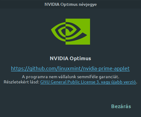

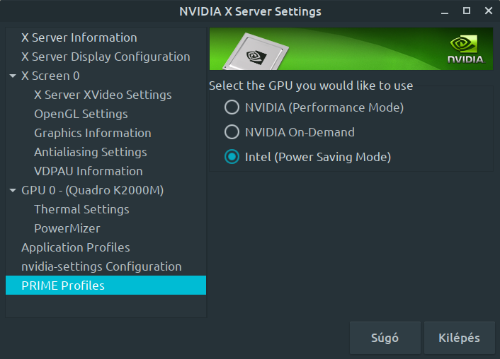

direct render: YesA Cinnamon panelén van ez a miniapp, ott kattingattam át:
A fenéket, tévedtem, ebben az appban csak kétféle nVidia beállítás közül lehet választani, szóval bocsi....nem nagyon foglalkoztam még ezzel a géppel, amúgy meg minden gépem IGP Inteles volt eddig meg AMD APU-s, akkor hirtelen fogalmam sincs, hol lehet a váltást intézni.
Érdekes amúgy, mert az app Intel-t mutat aktivnak, az inxi meg nem......
Váltottam az appban Intel-re, reboot volt, de a terminalos inxi kimenet ugyanazt mutatja, viszont a panelen kattintva az apon már az egyik opció az Intel energiatakarékos mód....
No most ki-bejelentkezés után eltűnt a panelról az app, de a inxi kimenet változatlan.
Most már tényleg nem értem, bele kéne ebbe kicsit ásni magam..... -
