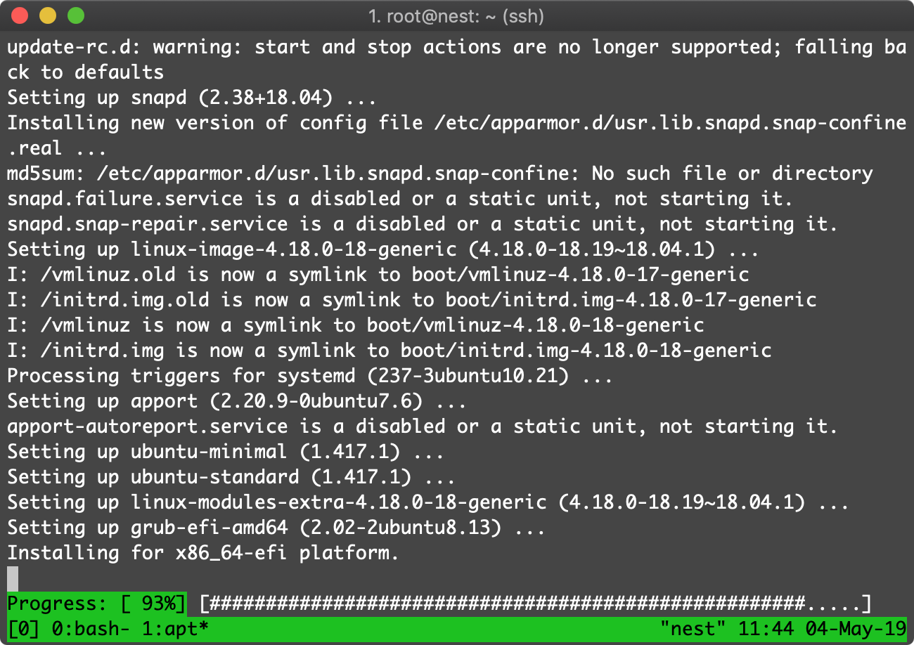

Továbbra is olyan gonddal küzdök, hogy a grub-efi-amd64 csomag SSH-n keresztüli frissítésétől megfagy a gép, állíthatom helyre. Ha magán a gépen végzem a frissítést, akkor semmi gond.
El lehet ezt kerülni valahogy?

Adott egy Ubuntu Server 16.04.3 gép. Évek óta gondot jelent, hogy ha SSH-n keresztül futtatok apt dist-upgrade-t, akkor GRUB frissítés esetén csontra fagy a gép, leszakad a hálózatról, billentyűzet rádugásra, reset gombra nem reagál, képet nem ad. Kizárólag erőltetett kikapcsolással lehet megoldani, ekkora viszont GRUB parancssor fogad és lehet mókolni, hogy életre keljen. Ha a GRUB nem frissül, semmi gond sincs frissítéskor.
Bármi ötlet? Futtassam háttérben a frissítést, mert a hálózatról leszakadás miatt megszakad folyamat, és ez okozza a galibát? Szerintem pont fordítva, valami fagyás miatt szakad le. Nem tudom mi köze lenne a GRUB-hoz a hálózatnak...

Ezen felül már megint idegbajt kapok. Frissítek, erre megáll, a gép lehal a hálózatról és csontrafagy. Billentyűzetet hiába dugok rá, semmit sem reagál. Mindjárt kikapcsolom, gondolom hegeszthetem a GRUB-ot megint, hogy egyáltalán bebootoljon.
Ilyenkor mi van? Háttérben kéne futtatni a frissítést SSH-n, mert a hálózatról leszakadás miatt megszakadt SSH kapcsolat miatt fagy le? Korábbi konfignál, 14.04 ilyen nem volt frissítéseknél. Nem is értem, hogy csinálhat ilyet. Ennél nem ez az első alkalom, de tuti, hogy az utolsó.
