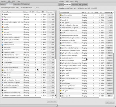

Mikor több Krusadert nyitok meg (4-et, 5-öt és azokkal dolgozom), meg közben VirtualBoxozok, akkor szokott egy idő után "elfogyni" a RAM. Normál használat mellett amúgy nem szokott gond lenni. Csak ilyenkor ha bezárok mindent, akkor sem jön vissza az egész tárterület és újra kell indítanom a gépet. Amúgy most 29%-on áll, tehát olyan 1200 MB használt.
Opera 289 MB
Krusader 13 MB
Pythonokból is összejön 100-on felül
Rhythmbox 26 MB
wnck-applet 73 MB
xorg 62 MB
compiz 41 MBMeg ugye van még sok kevesebbet fogyasztó folyamat is, de összességében szerintem bőven nincs meg a GB, főleg nem mikor mindent bezárok, mégis marad a nagyobb RAM használat. De hát valamire csak elhasználódik a sok MB...
A sync ; echo "3" >/proc/sys/vm/drop_caches paranccsal meg sokra nem megyek. -
