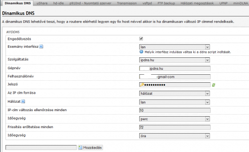

Sziasztok, ma kaptam egy levelet a no-ip-től, hogy miért nem update-elem az IP-t. Most olvasom, hogy pont ez a téma. Vargalex fut a routeren, ddns-nél az erőltetett IP frissítés be van állítva. Leírnátok pontosan, hogy mit kell telepíteni, hogy működjön a no-ip? (Kénytelen vagyok no-ip-t használni, mert a NAS ezt ismeri.)
köszönöm:
ka64 -

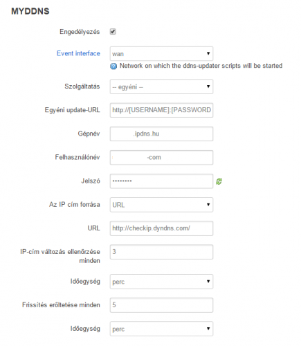

MrSealRD
vargalex #11913 üzenetére
Ipdns.hu-ról másoltoma ki és ott már kötőjelekre cserélve van @ és . karakter.
Ez alapján állítottam be.

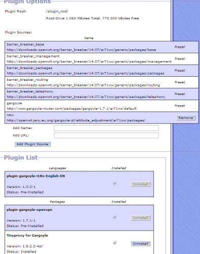

vargalex #11839 üzenetére
nem ad hibát, tök jól elfogadja - ahogy kell:
root@malacka:~# /etc/init.d/tinyproxy list
Syntax: /etc/init.d/tinyproxy [command]
Available commands:
start Start the service
stop Stop the service
restart Restart the service
reload Reload configuration files (or restart if that fails)
enable Enable service autostart
disable Disable service autostart
root@malacka:~# /etc/init.d/tinyproxy enable
root@malacka:~# opkg list | grep tiny
libnl-tiny - 0.1-3
plugin-gargoyle-tinyproxy - 1.6.2.2-4pl - Tinyproxy for Gargoyle
tinyproxy - 1.8.3-2 - Tinyproxy is a lightweight HTTP and HTTPS proxy
root@malacka:~#hozzáadtam a repohoz ezt:
http://openwrt.jaru.eu.org/gargoyle-pl/attitude_adjustment/ar71xx/packages/de amugy ez egy "furán" felrakott plugin ám ... !
én elvben csak a repobol valót raktam fel ezt az 1.6.2-t, erre mégis a friss verziót IS látni a listában - konkrétan a gargoyle plugin egyik függősége a naprakész, 1.8.3-as tinyproxy "izé" :/ amikor a plugint opkgvel eltávolítanám, szól, h nemnem, mert fent a függőség. --force-depends -el le lehet ugyan szedni az 1.8.3-at, de az 1.6.2.2-t sehogyse. "beragadt" (?).
root@malacka:~# opkg remove tinyproxy
ERROR: Installed package plugin-gargoyle-tinyproxy depends on tinyproxy, can't uninstall
root@malacka:~# opkg remove tinyproxy --force-depends
WARNING: Forced remove specified, uninstalling tinyproxy even though plugin-gargoyle-tinyproxy depends on it
Removing package tinyproxy...
Finished removing tinyproxy.
libnl-tiny - 0.1-3
ERROR: No package named tinyproxy found, cannot uninstall
root@malacka:~# opkg remove plugin-gargoyle-tinyproxy
Segmentation fault
root@malacka:~#szal valami nem tökéletes, vanak "jelek"
(csak mert kezdeném elölről, hátha...) -

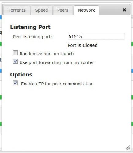

Abron
vargalex #11277 üzenetére
Az első linked megoldotta a gondot köszönöm.
Egyébként a gyári beállításokat hagytam meg és úgy torrentezem. Most már nem szakad meg a WAN interface.
1 torrent fut csak. 2mb/s el töltök többet amugy sem bír a netem.
A torrent visdzont így is 20-30secenként leesik 0kb/sre aztán ujra elindul felfelé. Ez normális vagy stabilnak kellene lennie? -

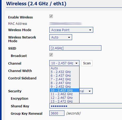

libus
vargalex #11016 üzenetére
Bocsi, hogy csak most válaszolok, de el kellett mennem és csak késő este értem haza.
Köszi a részletes információt!
Így már érthető, hogy miért ment el a wifi az 5. csatorna alatti csatornákra állítva.
Mától nagyobb lett a sávszélem (20/4-es).
Csak egy kevés időm volt rámérni most a sebességre, és kábelesen megvolt a 20/4, de wifin csak 8/4 volt.
Pedig maradt a 3600-as g+n meg az 5. csatornán.
A 743ND AP viszont átkerült a 11. csatornára.
De majd délután próbálgatom más csatornán is a 3600-at.
Az Advanced settings-nél a HT mode-nál, ha 20MHz-re állítom, az ezt a 20/4-es sebességet gondolom röhögve tudja továbbítani?
Vagy 40MHz-re állítva jobb lenne a wifi sebesség?Intruder2k5: Igen, Hungary-ra van állítva.

libus
vargalex #11006 üzenetére
Ez volt a baj! A 3600-at átállítottam az 1. csatornára, és wifin is azt a sebességet mérem, mint kábelesen!
Nagyon szépen köszi!suste: Megpróbáltam -így, hogy jó lett a wifi az 1. csatornával- másolni a routerhez csatolt HDD-ről gépre egy 1db 1Gb-os fájlt, és 2,5MB/s-el másolt (torrentet leállítottam addig). Ez jó?

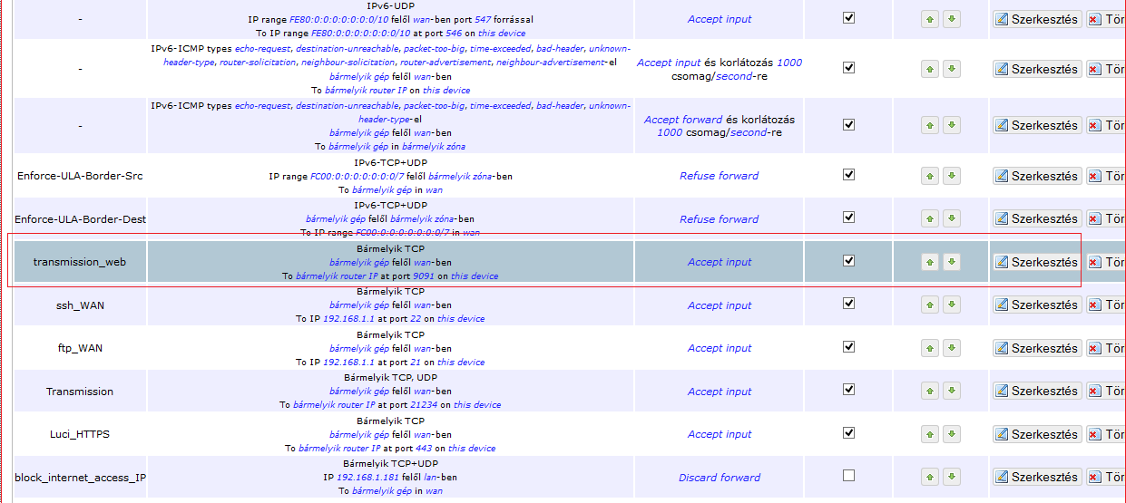

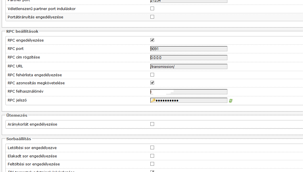

mzsombor
vargalex #10960 üzenetére
config defaults
option syn_flood '1'
option input 'ACCEPT'
option output 'ACCEPT'
option forward 'REJECT'
config zone
option name 'lan'
list network 'lan'
option forward 'ACCEPT'
config zone
option name 'wan'
list network 'wan'
list network 'wan6'
option input 'REJECT'
option masq '1'
option mtu_fix '1'
config forwarding
option src 'lan'
option dest 'wan'
config rule
option name 'Allow-DHCP-Renew'
option src 'wan'
option proto 'udp'
option dest_port '68'
option target 'ACCEPT'
option family 'ipv4'
config rule
option name 'Allow-Ping'
option src 'wan'
option proto 'icmp'
option icmp_type 'echo-request'
config rule
option name 'Allow-DHCPv6'
option src 'wan'
option proto 'udp'
option src_ip 'fe80::/10'
option src_port '547'
option dest_ip 'fe80::/10'
option dest_port '546'
option family 'ipv6'
config rule
option name 'Allow-ICMPv6-Input'
option src 'wan'
option proto 'icmp'
list icmp_type 'echo-request'
list icmp_type 'echo-reply'
list icmp_type 'destination-unreachable'
list icmp_type 'packet-too-big'
list icmp_type 'time-exceeded'
list icmp_type 'bad-header'
list icmp_type 'unknown-header-type'
list icmp_type 'router-solicitation'
list icmp_type 'neighbour-solicitation'
list icmp_type 'router-advertisement'
list icmp_type 'neighbour-advertisement'
option limit '1000/sec'
config rule
option name 'Allow-ICMPv6-Forward'
option src 'wan'
option dest '*'
option proto 'icmp'
config include
option path '/etc/firewall.user'
config rule
option src 'lan'
option name 'Block-Internet-Access'
option src_ip '192.168.1.110'
option target 'DROP'
option dest 'wan'
option extra '-m time --weekdays Mon,Tue,Wed,Thu,Fri --timestart 10:00 --timestop 22:00'
option enabled '0'
config rule
option name 'Transmission-web'
option dest_port '9091'
option proto 'tcp'
option src '*'
config rule
option name 'Transmission'
option dest_port '21234'
option src 'wan'
config rule
option src 'wan'
option proto 'tcp'
option dest_port '443'
option name 'Luci-HTTPS'
config redirect
option target 'DNAT'
option src 'wan'
option dest 'lan'
option proto 'tcp udp'
option src_dport '88'
option dest_ip '192.168.1.110'
option dest_port '88'
option name 'EXAMPLE'
option enabled '0'
config rule
option src 'wan'
option proto 'tcp'
option dest_port '22'
option name 'SSH-WAN'
option enabled '0'
config rule
option src 'wan'
option proto 'tcp'
option dest_port '21'
option name 'FTP-WAN'
option enabled '0'
config redirect
option src 'wan'
option dest 'lan'
option src_dport '50573'
option dest_ip '192.168.1.152'
option dest_port '50573'
option name 'Transmission-mac'
config redirect
option src 'wan'
option dest 'lan'
option name 'Transmission-mac-remote'
option src_dport '9092'
option dest_port '9092'
config redirect
option src 'wan'
option dest 'lan'
option src_dport '50574'
option dest_ip '192.168.1.248'
option dest_port '50574'
option name 'Transmission-mac-wired'
config redirect
option src 'wan'
option dest 'lan'
option dest_ip '192.168.1.180'
option dest_port '51413'
option name 'Rita Transmission' -
