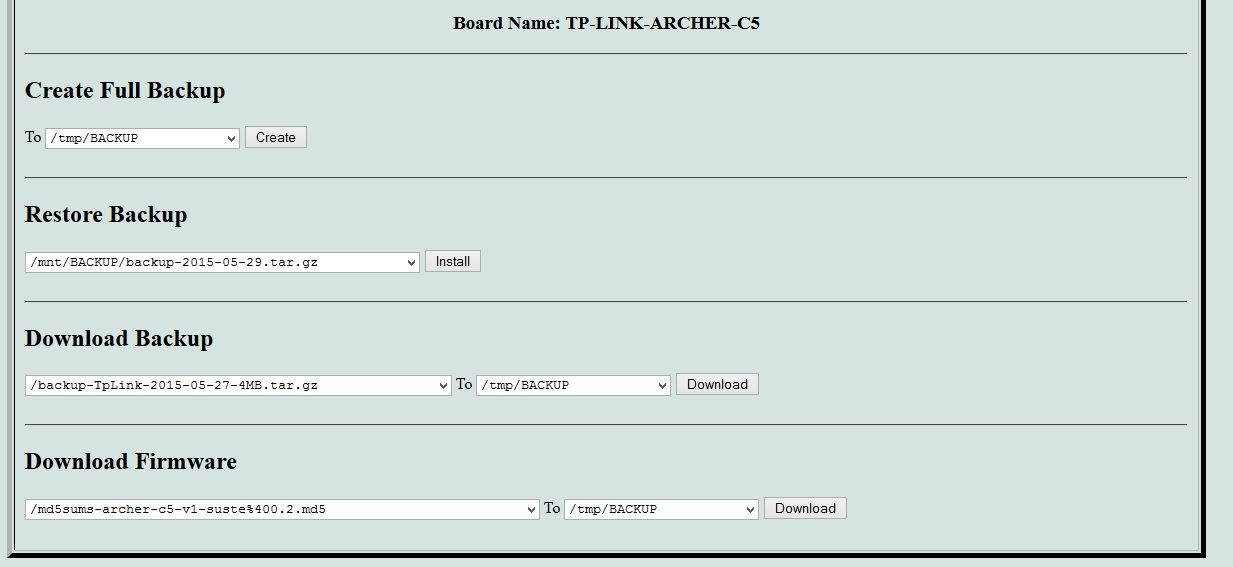

suste
donmackó #9586 üzenetére
milyen fw-d van?
ha vargalex akkor a vargalex_zip már kibővíti a 8081-es olodalt, de abban még nincsen benne a SMART-osdolog
ha egyéb openwrt akkor az openwrt-s csomag kell, de még abban sincen benne a SMART
a SMART-hoz a Smartmontools csomag kell
(de előfeltétele hogy legyen vargalexes 8081-es webes felület)
