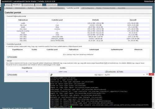

Én nézem ezt a képet de egyszerűen nem is értem hogy sikerült ezt létrehoznod. Mondtam legegyszerűbb fstab ÖSSZES elemét, rc.local-ból a mount-os dolgokat (ntfs-3g)-t is TÖRÖLD. majd ha ez megvan felcsatolhatod az extroot 9092-es porton.

Ezek a csatolási pontok akkor sem fognak változni, ha még egy pent /HDD-t raksz fel... ugyanis LABEL alapján csatol. Persze ha mindnek ugyanaz a Label-je kénytelen máshogy csatolni, de ez speciális eset. Mint nem rég linkeltem a képet nálam 2 HDD 1 PEN rajta 3 partició és minden rendben van akárhányszor bootolok akárhány eszközt dugok rá kikapcsolt állapotban... Át kell térni a logikus csatolásra amit el is végez az automount, csak nem szabad a dolgába belepiszkítani...
sdXY alapján akkor se csatolnék ha fizetnének érte... ugyanis egyetlen reboot és simán összekeveri a csatolási pontokat...READMEEE itt mutattam egy helyes fstab "beállítást" vagyis hogyan hagyjuk teljesen üresen az fstab-ot...Így használom lassan 2 hónapja.
Suste hiába íja őket amint változtatunk valamit.Legegyszerűbb, FSTAB összes elemét törlöd extroot-ot csatolod 9092-őn és kész vagy.

Mert nem tartalmaz ilyet már... Automount megold mindent... NTFS-t is...(Ha minden rendbe vagy már boot folyamat alatt még a transmission és DLNA indulása előtt fel kell csatolnia minden HDDt)
