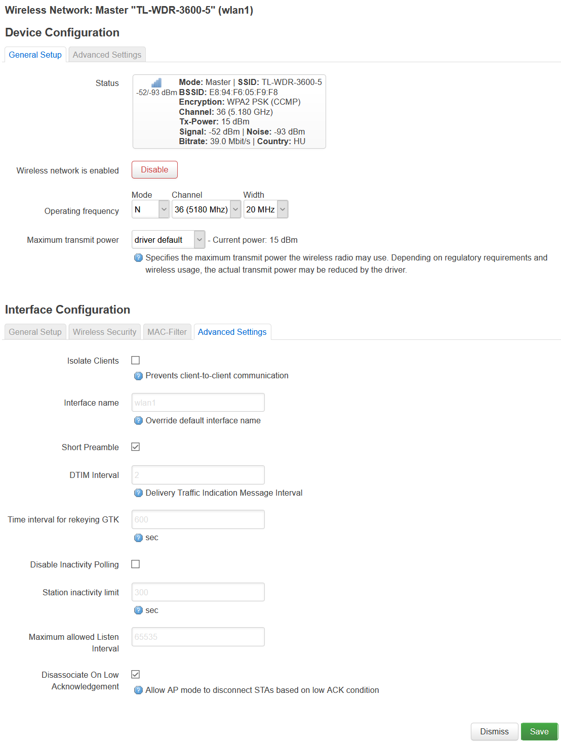

5Ghz-nél ezt látom, így tesztként maradok ezen a frekvencián. [kép]
Esetleg valami beállítást rontok el csak nem veszem észre?

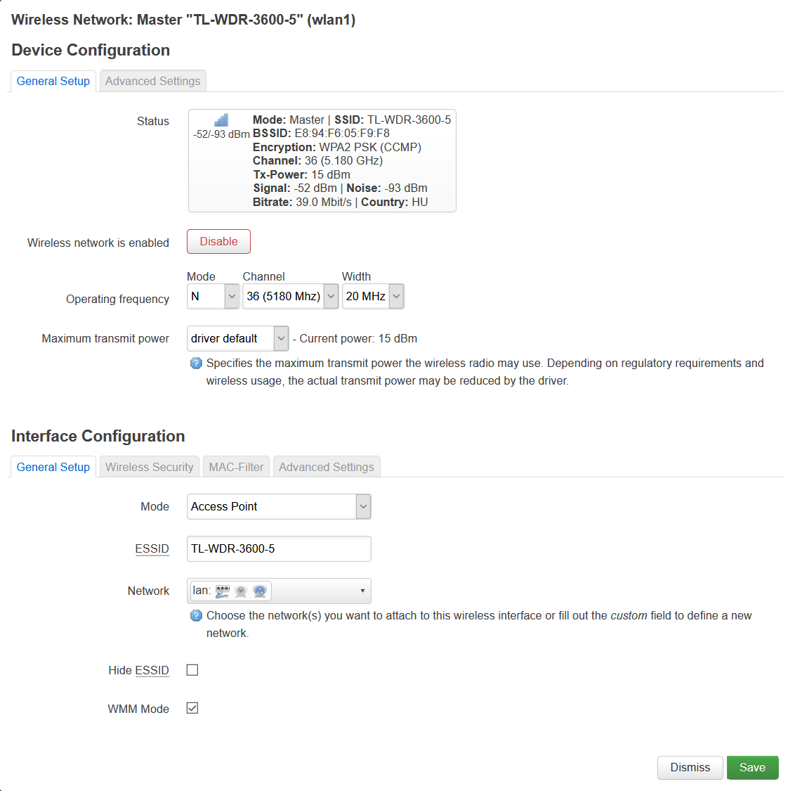

General Setup/General Setup: [kép]

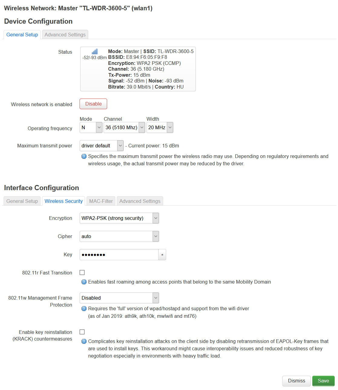

General Setup/Wireless Security: [kép]
General Setup/Mac-Filter nem érdekes, mert nem használom.

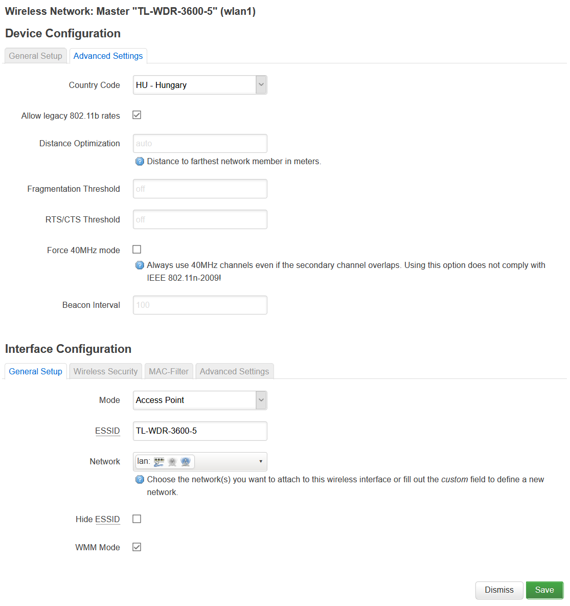

General Setup/Advanced Settings: [kép]
A netet is feltúrtam már és vannak hasonló gondok másoknál is, de az ath71xx build többeknél mintha megoldotta volna szemben az ath79-el...
