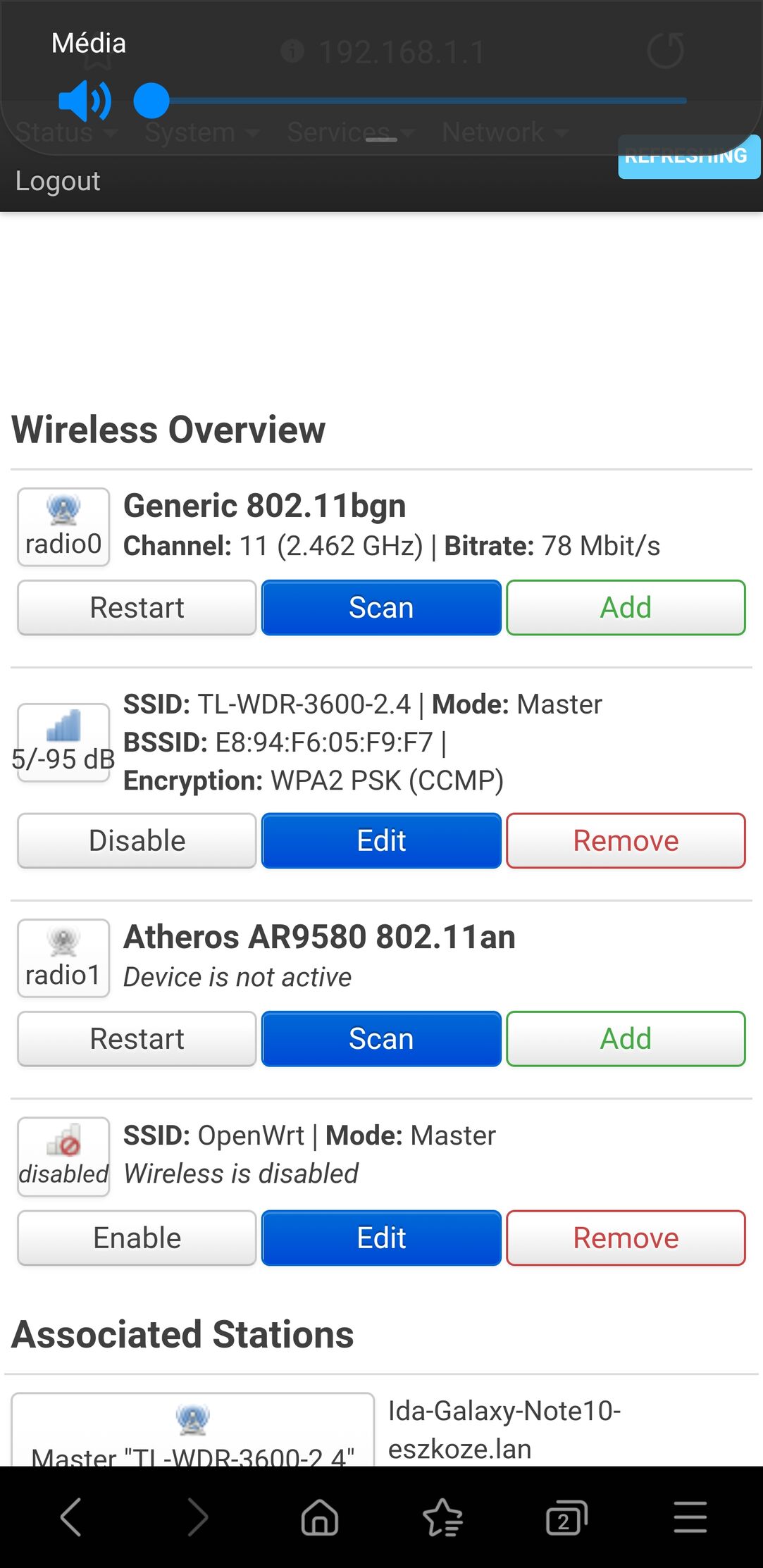

Nálam LEDE Reboot 17.01.4 van, és nálam is nagyon árnyékol a fal. 2,4 és 5 esetén is, dehát 5 már szinte nincs is. A legkevésbé használt csatornán.

Lehet, hogy mégis jobb az ath79 build? Egyébként 2,4 GHz-es sávról van szó? Próbáltál másik csatornát?

Közvetlenül a router mellett is egy rakás sz*r.
Ami fura h az OpenWrt, mintha Generic drivert használna. [kép]suste-féle OpenWrt, de még a 18.x.x verzió sem tudja a gigabitet, de stabil a wifi és minden szolgáltatás jól fut. A 19.x.x verzió tudja a gigabitet, de a wifi instabil. A gyári elvileg tudja a gigabitet és stabil a wifi, de pl. offline torrent nincs.
