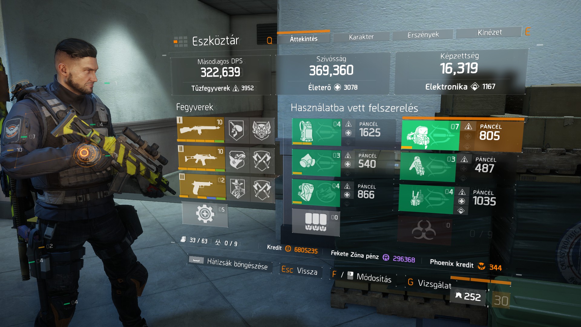

Én most értem el a kettessel a 20. szintet, de gyatra amiket dobál.4 Alphabridge mellé most 2 Blind van, esetleg valaki használ mást a 4 alpha mellé?
G36 és Scar L párossal eddig szimpatikus a Scar pontossága nagyon bejön.Még LW86 RPK párost fogok kipróbálni a 4-es alpha bónusszal.

Ma letoltunk két (a szó pozitív értelmében) idióta olasszal egy UG 2 körös heroicot, tipikus olaszok voltak, volt duma ezerrel. És a végén dobott egy Sentry hátizsákot.A korábbinak ezek voltak a statjai:
683 tűzfegyver / 21% kritikus Ez van rollova / 14% égési ellenállás
Amit most dobott:
742 tűzfegyver / 20% kritikus / 13% vérzési ellenállásTi melyiket rollolnátok az újon?
A kritikus sebzés maximuma ugye 21%, de ettől jóval többet dob szerintem a +59 tűzfegyver érték alapból.
Az égési ellenállást többre tartom mint a vérzési-t, ott ugye meg 16% a max...(13% a min)
A tűzfegyver értéket meg ki tudja tudom-e feljebb vinni, belátható kereteken belül.
Szerintetek? -
