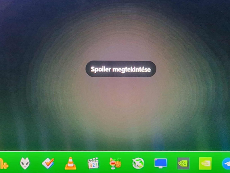

Van egy 65C805 TV-m, tegnap tapasztaltam 1 hibát de nem tudom mi okozza.
Számítógépről bármilyen videólejátszás (online youtube FB Videa Indavideo...) hang van kép nincs (fekete). De ha áthúzom a Monitorra a böngészőt akkor a monitoron van kép is.
Ha játszok akkor van kép a TV-n ha csak TV-ről megy Netflix van kép Gépről nincs. Minden menü meg ikonok megvannak egyedül a kép rész fekete.
TÖbb böngészőn is ezt hozza.
Találkoztatok már ilyennel?
Esetleg valami ötlet?Gépen már a legújabb driver videókártyához a TV legfrissebb szoftver, HDMI kábelek cserélve meg más más helyre bedugva TV-n és gépen is. (220ból is kihúzva a dugó recin ülő kishölgy válasza

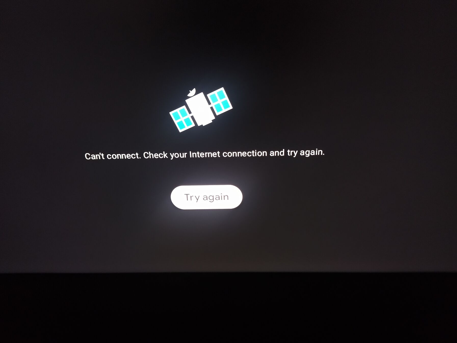

Ez a google play áruház hiba már mindkét tcl-n előjött itthon. [kép] Letörlöm play áruház frissítéseit majd megvárom, hogy frissítse újra akkor egy darabig jó. Elég idegesítő.

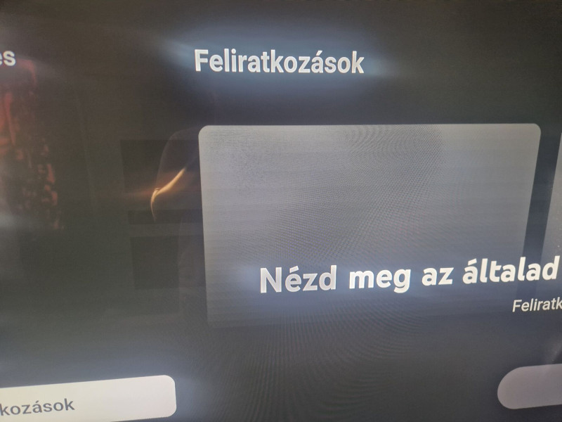

Én a hangkimenet hibát írtam meg nekik. Erre kértek videót, de tárhelyet a videó feltöltéséhez nem adnak, nincs. Csináljak kisebb videót, vagy szedjem szét kis részekre, hogy az emailen átmenjen csatolmányként. Vagy készítsek képet!!!, a hanghibáról !!!. A hibát ők nem tudják reprodukálni, mert nincs min, nincs tesztlabor.
DaemonX
HÁZIGAZDA
Vhiktor
#40106
AZ HÁT! És meg is írtam nekik! Ennek ellenére kaptam a fentebbi választ. Teljesen hülyének néznek.
Hangsúlyozom, pár héttel ezelőtt SEMMI ilyen probléma nem volt!
Volt update, downgrade, újraupgrade, volt több factory reset, stb. Eredménytelenül.
Minden módban ez van. Amúgy általában Dinamikus, vagy Játék módot használok.

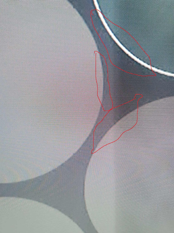

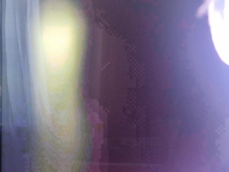

Azt mondták a 98C7K-mra:
"...a tapasztalt jelenség nem a készülék hibás működéséből ered. A jelenség a méret és a felbontás arányából származik. Az ügyfél panaszát nem tartjuk megalapozottnak."
Mindezt ezen képek után (gyakorlatilag minden tartalom artifactozik, color bandingel és úgy néz ki mint a hányás):
Ebből fogyasztóvédelem lesz, ha a következő képek után is ugyanez lesz a válasz.
