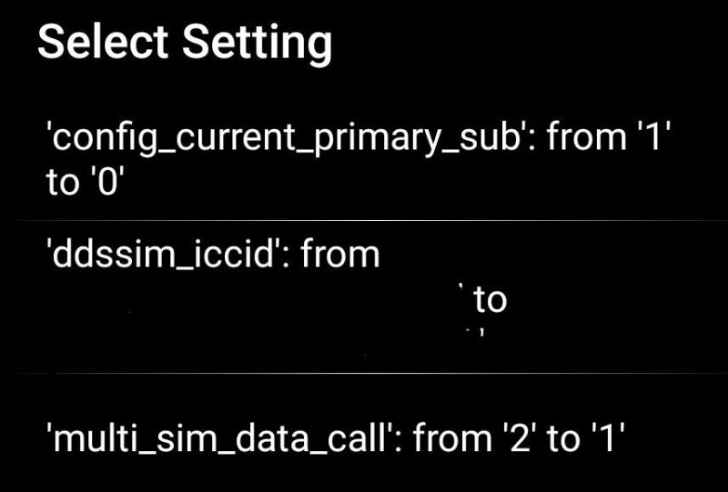

#7170
Tényleg senki nem akart még második SIM-et kapcsolgatni Taskerrel? Sajnos a 7169-es postban általam írt változók semmiképp sem elegek, csak látszólag kapcsolgatják a SIM-et.
Külföldi fórumokon sem találtam okosságot. -
