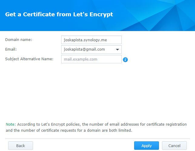

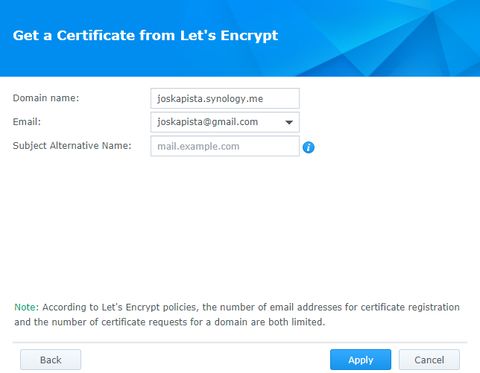

Itt akadtál el?
". A szerverre regelt domain syno vagy akármilyen más szolgáltatótól, mailcím, alkalmaz."
"A szerverre regelt domain syno vagy akármilyen más szolgáltatótól,"
Jóskapista.noip.com, vagy a kisbéla.synology.me vagy amit más szolgáltatónál regeltél. Ezzel éred el távolról alapeseben a nast. Ipvel nem tudsz regelni, mindig egy domain-hez rendeled a tanúsítványt.
"mailcím"
Tetszőleges élő mail, ami szintén egyértelmű

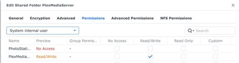

A plex kezeli, hogy ha nincs benne videofájl, akkor nem húzza be a mappát? Vagy utólag ki tudom ezeket zárni?
Sajnos ez sem jött be, a változás csak annyi, hogy most a "mappák" nézetben ott az összes film mappa, csak éppen szürke "könyvtár" ikonokat látok és belenyitva mondja azt, hogy üresek, ami persze nem igaz.
Madwe
Én se tudom mi lehet a gond, egyedül a tömörített s iso tipusokat nem mutatja, amúgy mindent lát. Plex user jogosultságait meg sehol nem maceráltam, mert gyárilag jó volt, s ilyenkor jobb nem belematatni
Hogy adtad hozzá? a plex felületén a librariesnél a plusz gombbal, kiválasztva h film vagy sorozatokat keressen? s így nem jó:S? Ráadásul amikor ott böngészed második lépésben a mappákat, akkor eleve ha ki tudod választani az adott mappát, akkor biztos van jogosultsága legalább olvasni. Nomeg ilyenkor egyébként a filmeket is látod.
Ugye nem az a gond, h a downloads helyett véletlenül a @download mappát tallóztad be neki
