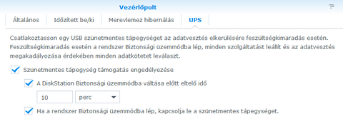

Black Dragon #41979 üzenetére
Azért így gondoltad mert a Synology 6 gigát ír, hogy addig bővíthető ? Mert azzal ne foglalkozz, amúgy 2*3 nincs ram modulból csak 1-2-4-8 GB -os és így tovább meg ezekkel kitek. Ha 6 GB -ot szeretnél akkor az is megoldás, hogy most veszel egy 4 GB -osat a 2-es mellé és az simán bepattintod az üres helyre. De rakhatsz 8-st is 2*8 -ig kezeli a NAS (vagyis a benne lévő proci) és nem kötelező rögtön cserélni mind a 2 lehet most egyet venni az üres helyre és később ha kell cserélni nagyobbra a már benne lévőt ...
Szünetmentes: ha csak a NAS -hoz kell akkor pld már egy ilyen is elég (ez már le tudja kapcsolni a NAS-t ha alacsonya töltés) de ha rákeresel itt a fórumba találsz sok jó típust. -
