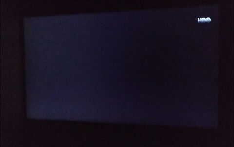

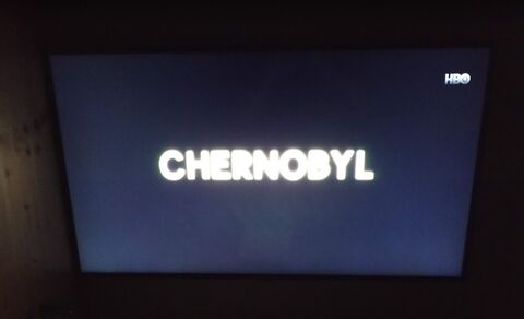

Nem győztük elégszer hangsúlyozni Kokokka fórumtárssal, hogy a Q6 FAM típusba milyen brutálisan jó panel került MÉG! Katt linkre, majd katt a képre
Csak akkor tapasztalni, hogy ebben még lcd van, mikor sötét résznél a fehér feliratok néha bevilágítják azt is, amit nem kellene. És valóban elég lenne annyi, hogy színt változtatva ez máris megszűnjön, szóval csak a fehér kavar be, de sajnos csak szín szélt lehet állítani, az meg nem sokat ér.Tehát, ha a samsung szerint egy lcd panelnél ekkora különbségek vannak, ami szerintük simán belefér, akkor b...ák meg, de írják oda típusonként, hogy ennél és ennél ez simán belefér, de egyébként meg nem fér bele.
