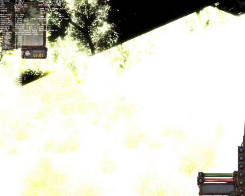

Nálam textúrahibák és hasonló érdekességek CoP-ban AMD FirePro alatt voltak, igaz, hogy Linuxon, viszont nVidia Quadro alatt ilyen hibákat a moddolt Stalkerek sem produkáltak Ubuntun, amikor Wine-al futtattam őket. Sajnos a Lost Alphát még nem tudtam vele kipróbálni, megvárom, amíg nagyjából stabil lesz és kijön rá a honosítás is.
emre
A Veles féle bányából van másik kijárat, vagy csak az amelyik a Cordon felőli részen van?
bluyoo
Ez bejött de eltűnt a lábam viszont lett árnyékom!
Nálam az eső van eltűnve ...(#2818) Habugi
Be van kapcsolva. DX10 max. fényerő , DX9 alap fényerő.(#2837) Balathruin
Nem az APU-d okozza? -

Ehhez még annyit, hogy a változtatással szép óvatosan kell bánni. Ha túlzottan kivilágosítom a képet, előbb-utóbb megjelenik egy halom halvány, velem együtt mozgó párhuzamos vonal a talajon. Ha megállok, nem látszanak, de mozgás közben észrevehető. Ezzel a beállítással épp nem látszanak.
Valami render hiba lehet, már régebbi stalkerekben is elő-elő jött néha, más (nvidia 8800-as) kártyával.
