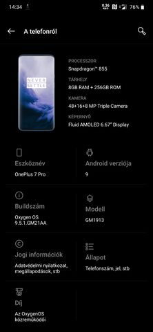

Az első művelethez igen. Rollback zip felrak ami törli a komplett telefont. Boot után pedig ezt telepítsd ezzel lesz EU-s BA romod ami eredetileg is rajta volt.
CptAdamica
Ha az itt megjelölt verziót rakom vissza az jó lesz?
tomp
enginev3.0
#3185
Majdnem jó!
Erre rakjál fel egy európai romot ami AA helyett BA jelzést visel. -
CptAdamica
Akkor béta 2-ről hogy lehet majd stabilra váltani?

Aki szeretne Root-ot, vagy hogy a twrp megmaradjon az olvasgasson mert 10 alatt nem hajlandó bootolni adb paranccsal se twrp-be, teükközni kell

Viszont ami az oldalon fent van, amit belinkeltél, az nekünk gondolom nem jó. Nekünk a BA végű verzió kell ebben a régióban, az meg az AA. Vagy keverek valamit? A Community appban is aki megosztott képet a verziójáról az AA-s egyelőre.

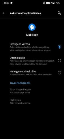

Nalam meg az optimalizalt allapotban levo appoknal is azonnal jon az ertesites. Nem hasznalok appot ehhez.

Azzal mit tudok csinálni,hogy a gmailt időben kapjam meg? Az akkumulátor optimalizálás résznél nem látható,hogy esetleg átállítsam ne optimalizáltra. Ha feloldom a képernyőt,mondjuk 10órakor, akkor ugrik fel a 9,20as email.Miért alszik be?
