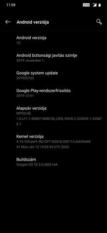

Ott is, de maga a rendszer is a teljes OTA-t fogja felajánlani, ha root-od van. Viszont inkább az Oxygen updatert használd, mert ott Te tallózod be a fájlokat utána.

A teljes OTA fájlokat, hol találom? oxygen updater? -

Fog működni, csak a teljes OTA-t kell letölteni, feltelepíteni és ott nem szabad újraindítani a telefont, hanem a Magisk-et el kell indítani és másik slotba telepíteni. Így mikor újraindul a telefon a frissítés után, ugyanúgy megmarad a root.
Ezután mehet fel megint a kernel. De azért olyan húde sok frissítést nem kapunk az OOS-re, hogy ez zavaró legyen.. -

RZ kernelt is lehet vele telepíteni? Illetve olvastam, hogy akkor a rendszerfrissítés nem fog működni, ez mennyire igaz?

Ha már van Magisk és root is, akkor rakd fel a Franco Kernel Manager-t és flasheld onnan a kernelt. Az a legegyszerűbb.

sziasztok.
valaki segítenen nekem egy rövid leírással, hogy kernelt, hogy tudok cserélni? a bootloadert feloldottam, a megisk-et is feltudom tenni, de a kernel cseréről nem találok semmi infot. a twrp-ből nem tudom telepíteni, mert nem látja a belső tárolót.
