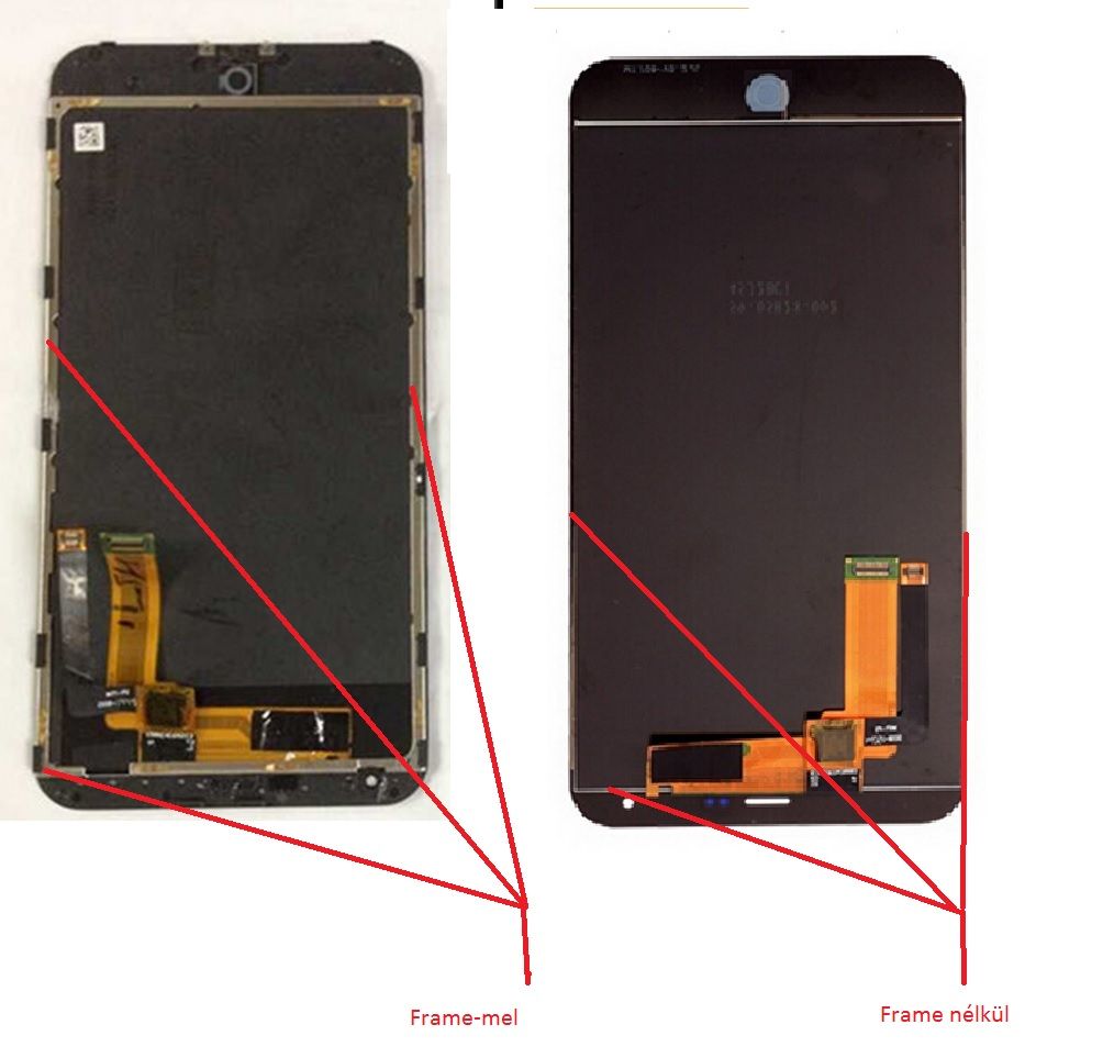

nagyon szeretnék neked jó tanácsot adni, persze nem vagyok benne biztos, de 99% hogy én nem vennék keret nélkül. A keret nélküli LCD-vel az a baj, hogy nagyon nehéz a keretet lebontani, majd a másik LCD-t normálisan ráragasztani. Nekem pl maradt egy fél mm légrés, ezért a közeledés érzékelő hülyeséget csinál. teló újonnan kb 65 ezer Ft mire itt van, a különbség meg talán pár ezer Ft a frames, vagy az a nélküli LCD közt, szerintem ne spórolj ezen, az én káromon okulva legalábbis ezt javaslom. Én magam nagyon megbántam hogy nem vártam még vele pár hetet, de persze nem lehetett előre tudni hogy lesz frame -es kijelző is

nagyon nagy szívás leszedni, ragasztva van, ezer darabban törik le róla, még melegítéssel is nehézkes a dolog. ahogy nézem 32-36 dolcsi körül indulnak az árak, és igen: én is az aliexpress-ről rendeltem. meglepően hamar, kb 2 hét alatt (!) meg is érkezett. Ha keresel mindenképp írd be akeresőbe a "frame" szócskát is, de jól nézd meg a találatokat, mert kiad olyat is néhányat amihez nincs frame. ez egy ezüst színű csík a kijelző körül, így tudnám leírni, de mindjárt vadászok két képes amin összehasonlítva látszik a különbség....
OCs_Csabi
együtt a kettőt! és eszedbe ne jusson olyan kijelzőt rendelni amihez nincs az úgynevezett "frame" , mert iszonyat szopás leszedi a gyár LCD-ről és felragasztani az újra, nekem is ebbe tört bele az új kijelzőm. a frame-mel együtt megvásárolható LCD nagyjából ugyanannyiba kerül mint a szóló, tehát nem érdemes az utóbbit választani.
