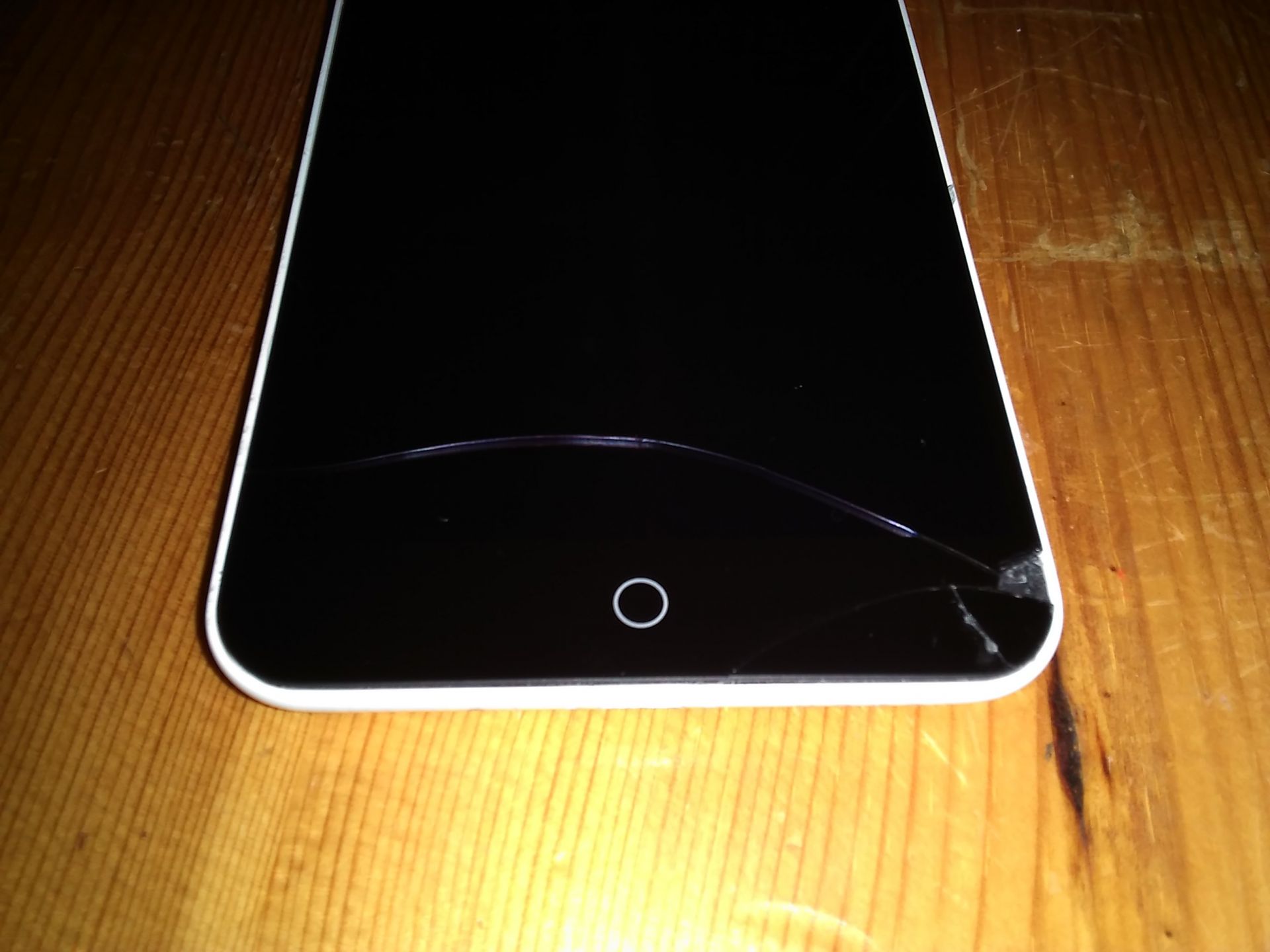

nagyon nagy szívás leszedni, ragasztva van, ezer darabban törik le róla, még melegítéssel is nehézkes a dolog. ahogy nézem 32-36 dolcsi körül indulnak az árak, és igen: én is az aliexpress-ről rendeltem. meglepően hamar, kb 2 hét alatt (!) meg is érkezett. Ha keresel mindenképp írd be akeresőbe a "frame" szócskát is, de jól nézd meg a találatokat, mert kiad olyat is néhányat amihez nincs frame. ez egy ezüst színű csík a kijelző körül, így tudnám leírni, de mindjárt vadászok két képes amin összehasonlítva látszik a különbség....
OCs_Csabi
együtt a kettőt! és eszedbe ne jusson olyan kijelzőt rendelni amihez nincs az úgynevezett "frame" , mert iszonyat szopás leszedi a gyár LCD-ről és felragasztani az újra, nekem is ebbe tört bele az új kijelzőm. a frame-mel együtt megvásárolható LCD nagyjából ugyanannyiba kerül mint a szóló, tehát nem érdemes az utóbbit választani.

Olcsón adom, mert nem kifogástalan. a második belekerült kijelző is elrepedt, a frame-mel történt összeragasztás után,
a közeledés érzékelő sem működik 100%-ban megfelelően. A repedés a használatot nem zavarja, a másik hibával kell megbarátkozni. Ezt leszámítva megy a készülék rendesen. 40 ezerért vihető. Vérzik a szívem de nem tudok több pénzt beleölni... és sürgősen egy vízálló telefonra lesz amúgy is szükségem a melóhoz, sony M4 aqua vagy Cubot x-11 érték egyeztetéssel csere alap lehet. Érdeklődni privátban.

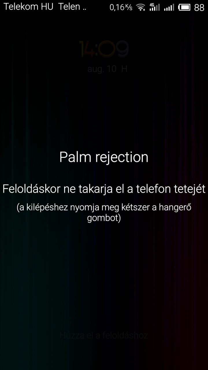

meg van a hiba! basszus, nem működik a proxy-sensor, csak ha rányomom a kijelzőpanelt a házra szemből! Összeszerelés során a ragasztás nem lett elég tartós és ezért csinál hülyeségeket. Kalibrálni is csak úgy hagyja a szorítom a házat! Na ezek tükrében lehet hogy megválok a készüléktől, mi lehet a reális ára? Újra kell ragasztani a frame-et + 1 db pixelhiba, ezt leszámítva jó és karcmentes. flip tok is van hozzá.

kész a kijelzőcsere. csalódott vagyok. a képen látható szöveg 10 feloldásból 2-3-szor előjön nem tudom miért, mert ha a közelség érzékelő lenne bibis, akkor hívás közben sem venné el a kijelzőt és kapcsolná vissza ha elveszem a fülemtől... kissé tanácstalan vagyok hogy mi legyen a készülékkel, ja és ha ez nem lenne elég, az új kijelző pixelhibás... mondjuk a nagy felbontás miatt ha nem keresed tán észre sem veszed, de akkor is... de kár volt leejteni

Help! Sikerült pofával leejteni a telót, a kijelző berepedt. Működik és olvasható, de szeretném javítani. Ötlet vagy donor telefont várok. :-(
