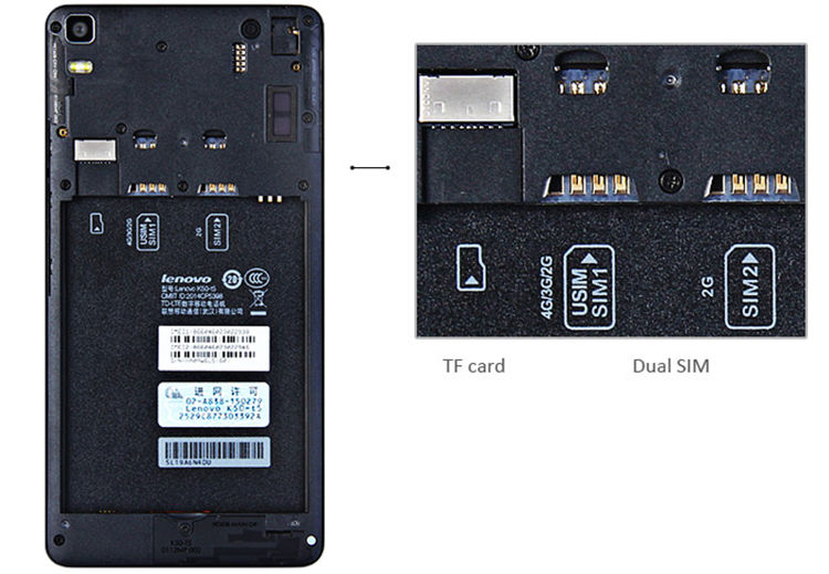

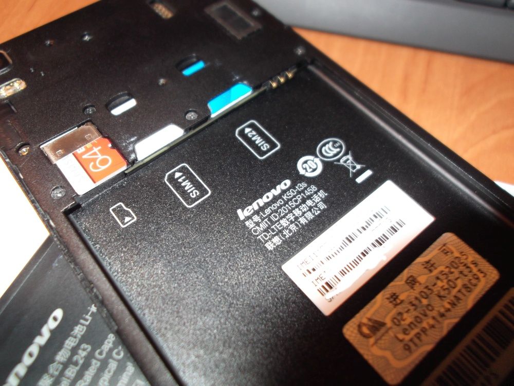

Ez ebben a formában nem teljesen igaz, hogy csak a sim1 tudhat 4G-t.
Némelyik K3Note közül mind 2 tudja a 4G-t, ezt úgy lehet leginkább látni, ha megnézzük az akku alatt:
ha ilyen:
akkor valóban csak az első sim tudjade ha ilyen:
Akkor mind2 sim tudja (az átváltás részleges újraindulást okoz).. Nekem pl. utóbbi van, most fotóztam is le, mert nem találtam hirtelen képet róla a neten. Ténylegesen működik is a dolog (jelenleg is a Sim2ben levő telenoros kártyámról megy a 4G a telefonon). Persze, hogy váltani lehessen, a romnak is támogatnia kell a dolgot. -
