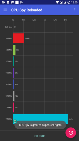

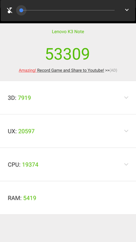

performance módban 1.6on hajtja a rendszer a magokat,balanced módban viszont ki hajtja 2ig
Viszont azért ez már rakott antutuba plusz pontszámot, 46-48pont helyett 53ezer pontot produkált...
Balanced módban igen nagy teljesítmény növekedés érhető el ezek szerint...

st3v3np3t3r
st3v3np3t3r #5271 üzenetére
Na lefutott...az eredeti RR-hez mellékelt kérnek kel 46ezer, a DC-MTK kernellel 48ezer pontot csinált,cpuspy szerint végig 1.6GHz-en négy égett...tehát ezt a módosítást kár is másnak alkalmazni,mert felesleges
az a 2000 pont nem annyira számottevő érték egy középszintű készüléknél...
Hozzáteszem a gyári S433 6.0 alatt 49ezer pontot ért el antutun a készülék,ezzel szemben egy frissebb rendszeren,a 7.1.2-őn csupán csak 46ezret...de szerencsére bízhatunk abban, hogy megérkeznek a normális igazi nougatos források az MTK Pro cím hoz,ugyanis pl. A vernee thor megkapta a 7.0ás rendszert, és tuti nem 6.0ás kernelre építve. Pl. doogee x5 max pro-hoz MM-es kernelre építették a nougat...de ez majd idővel kiderül,idővel...Jav.: daniel-hó>Daniel_hk
