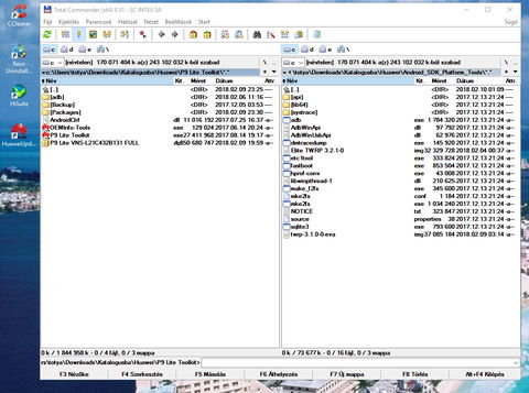

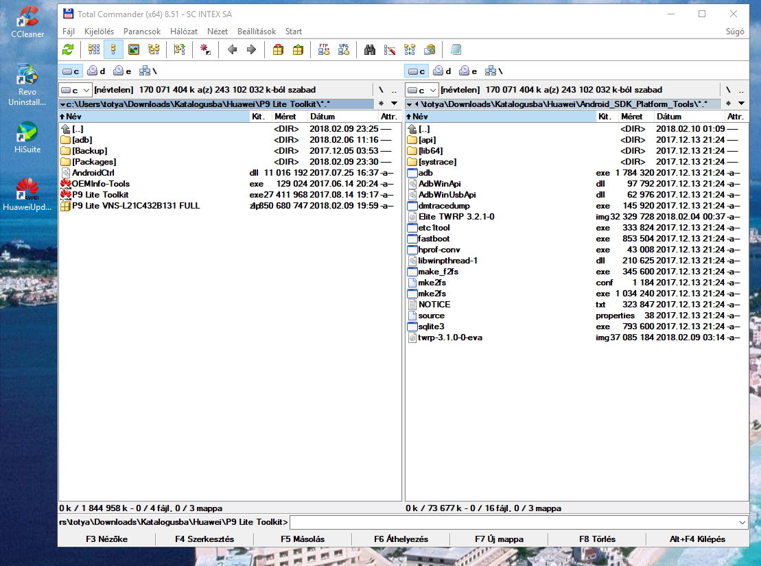

A TWRP nem tudom már honnan lett letöltve,az oldalon nem volt fent. PRA-LX1 8.0.0.373(C02) Frimware van a telefonon,de nem találtam sehol csak PRA-LX1 8.0.0.376(C02) os frimwaret annak azt az UPDATE.APP lett kicsomagolva.Lehetséges hogy az a probléma ?Huawei p9 lite 2017

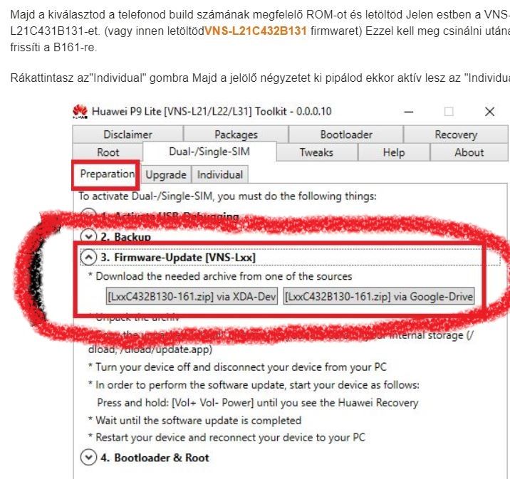

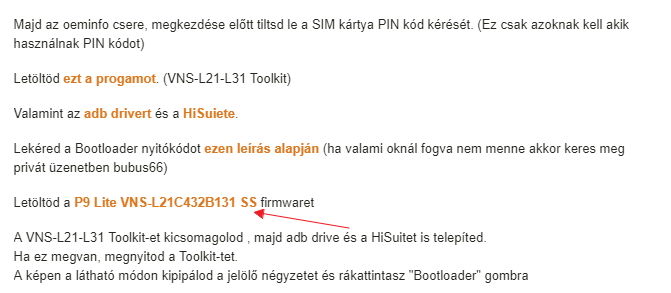

Vagy 2000 hozzászólást végignéztem és többször elolvastam az általad írt OEM Info cserét, de 1-2 dolgot nem értek. Nagyon megköszönném, ha ezekben tudnál nekem pár percedben segíteni.
-Szoftverek letöltése: világos
-BL nyitó kód megvan, nyitása világos
-"Rá kattintasz a Packages gombra" -> ebben a menüpontban le kell tölteni a ROM-ot (ezt: pkg.L21C432B130_SS.zip), majd ezt betallózom és "Install package"
-"Packages kézi beillesztése" - világos (itt adom hozzá manuálisan az oem info & custom.bin fájlt és ezzel fejezem be a B130-as ROM telepítést)
-ezután Recovery menüben fel kell flashelni a TWRP recoveryt, ami továbbra is innen van betallózva: pkg.L21C432B130_SS.zip
-TWRP-ben ROOT és angolra állítás: világosAkkor itt újra le kell tölteni a bekarikázott Google Drive-ra ugró tárhelyről egy L21C432B130.zip-et,
és itt a Dual/Single SIM menüpont Individual füle alatt CSAK custom.bin és oeminfo.img-t flashelni? (jól gondolom, hogy akkor ez nem az a fájlcsomag, amit az oeminfo csere elején kellett betölteni /lásd: L21C432B130_SS.zip/ ?)Segítséget köszönöm!

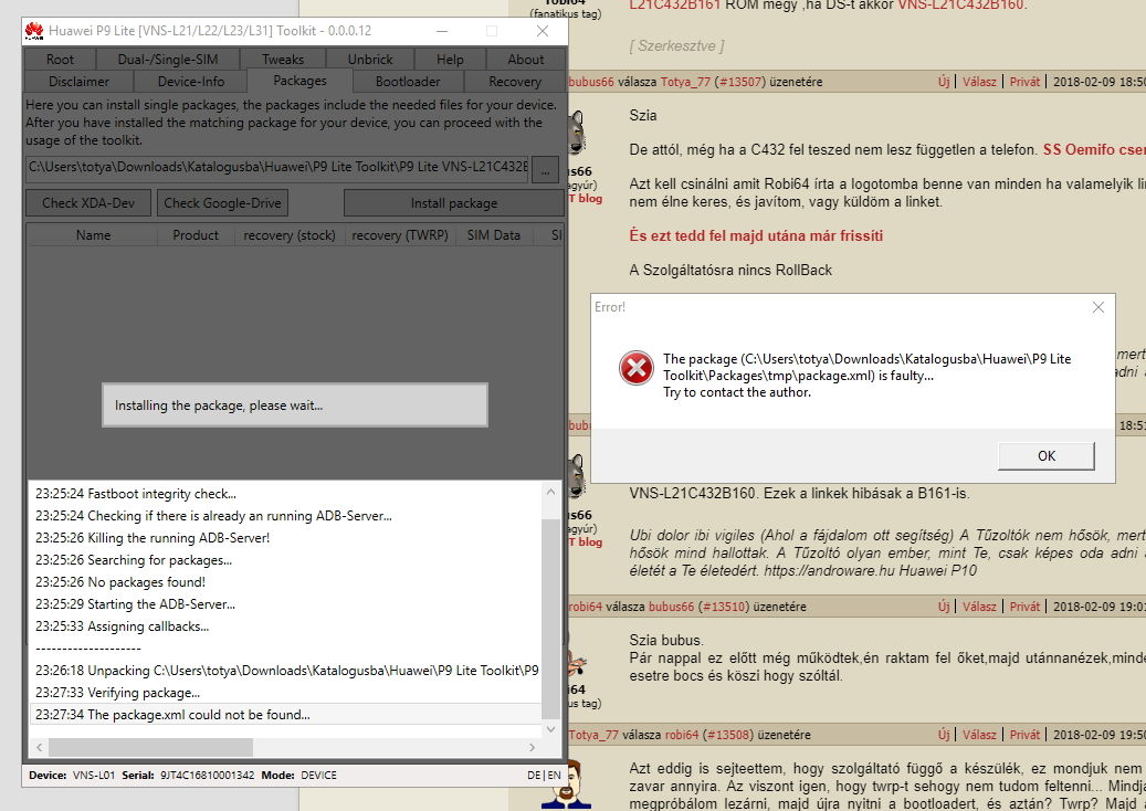

Toolkit: korábbi hsz-emben írtam, hogy semmilyen packagest nem enged telepíteni, mert hibásnak véli (ld fentebb, képpel)

Legelőszőr is örülnék, ha a betallózot zip-et egyáltalán tudná telepíteni, és nem pedig hibát dobna rá. Mert ha az sikerült volna, akkor talán eljutottam vlna twrp-ig, amit éppen mutatsz

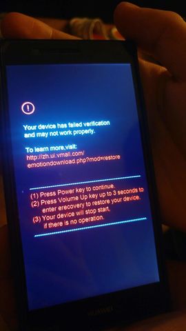

Pedig csak azt csináltam amit leírtam . Ff frimware letöltés (b390) proxyn keresztül letöltötte , aztán újra , meg újra valamiért . Újraindítottam a telefont aztán újra letöltöttem akkor sikerült újraindult és 5%-nál közölte h nem jó és utána jött ez a felirat. Factory,wipe nem segített . Valami megoldás?
Frissítettem mer FF-en keresztül 6.0-7.0-ra akkor sikerült azóta nem csináltam most akartam ezt de nem jött össze -
