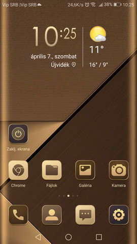

Dimebag88 fórumtárs kérésére a gyári témák edgesitve.
BlackLabel Edge,Modern Edge. -
robi64
Edge Mix téma.
