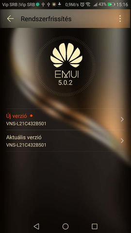

B.Pystike
Tegnap reggell megérkezet a VNS-L21 C432B501 OTA-n..
Jarod1
Na ma megjelent a B502 es frissítés..

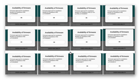

A Huawei leállítja a a weboldalán a firmware letöltési lehetőséget, egy irányba fókuszál.
Eddig a Huawei lehetőséget kínált arra, hogy az emui.huawei.com weboldalon a felhasználók letöltsenek különböző firmware verziókat a készülékeihez.
A letöltő felületen az utóbbi időben megjelent egy üzenet, amely arra figyelmezteti a látogatókat, hogy a weboldal ezen része hamarosan meg fog szűnni, vele együtt pedig törlésre kerülnek a publikus letölthető firmware elérhetőségek is.
Ennek oka az, hogy a Huawei kényelmesebb és kielégítőbb frissítési szolgáltatást szeretne nyújtani a telefonokra és tabletekre. Emiatt csak online, a készüléken keresztül kiküldött OTA frissítések lehetnek elérhetők. Korábban a készülékek EMUI szoftveréből kikerült az SD kártyás frissítés lehetősége, most pedig a direkt letöltési lehetőség is megszűnik. Nem lehet telepíteni. Itt még azt írja hamarosan de meg is szünt már teljesen.
Már rengetegszer elellett mondva hogy a 6.0-tól nem lehet telepíteni a 3 gombossal.
