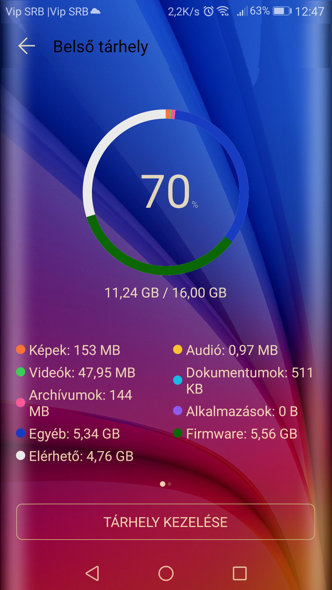

zolika1984
#14281
és #14282) zeorsdfd
Pedig szerintem nem bonyolult feladat megnézni a fájlkezelővel. Rejtett elemek megjelenítése legyen engedélyezve. -

zolika1984
#14281
Gyorsítótárazott adatok, miniatűrök, esetleg korábbi frissítés fájlok ha nem törlődtek?
Egyes alkalmazások, ha törölve lettek sokszor sok szemetet hagynak maguk után.
Nézd meg, a telefonkezelő->tisztítás mennyi adatot törölne.
A végső megoldás, az adatmentés majd gyári adatok visszaállítás. Garantáltan minden szemét eltűnik.Volt gyári visszaállítás. Előtte a frissítéshez nehéz volt összekaparni a szabad helyet.
Adataim:
Firmware: 5,54 GB
Gyorsítótárazott adatok: 896 KB
Alkalmazások: 3,28 GB
Képek: 2,15 MB
Videók: 0 B
Hang: 588 KB
Egyéb 353 MB.Az üres hely 5,48 GB
Zsocy155
zolika1984
#14281
A beállítások alatt a tárhelynél mutatja, hogy mi foglal és mennyit.
zeorsdfd
zolika1984
#14281
Na, ez engem is érdekelne. Konkrétan a rendszerfrissítést se tudom telepíteni mert kéne neki ~2GB. És szabadon van 150MB. 0 kép és videó + SD kártya is van benne:-(((
zolika1984
Segítséget szeretnék kérni. A telefonom folyamatosan kiírja, hogy a belső tárhely megtelt. S sajnos nem tudom hogy mitől. Jelenleg nincs rajta játék, s egyéb plusz alkalmazás sem. Egyedül az időkép, QR kód olvasó, eredmények, super cleaner van letöltve. Most összesen 4 db fotó van a telefonon.
Tudna esetleg valaki segíteni, hogy mit tegyek a belső tárhely felszabadítása érdekében? Vagy hogy egyáltalán mitől van tele a 16 GB?
Előre is köszönöm! -
