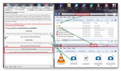

TWRP,ROOT megvan.A fejlesztői lehetősegek-ben,bekapcsolvab a: OEM feloldás megengedett és az USB hibakeresés. Megnyitod a Tookit mappát,a Packages mappába bemásolod az oeminfo.img -t és a custom.bin -t.
Elinditod a Toolkit.exe-t,választod a "Dual-/Single-SIM" és abbol az "Individual" opciót.Itt a hárompontos menűkből megkeresed a Pakages mappát és belőlle választod az oeminfot.img és cutom.bin-t,majd végre választod "Flash custom.bin & oeminfo".Ha ez megvan felteszed a B131-et.
Jobban nem tudom megrágni.

Azt értem, hogy C432 lesz, csak azt (se) nem (többek közt), hogy az mennyivel (és miért) jobb, meg hasonlók. Szóval én kérek elnézést tudatlanságomért.
Toolkit: korábbi hsz-emben írtam, hogy semmilyen packagest nem enged telepíteni, mert hibásnak véli (ld fentebb, képpel)
Ezektől függetlenül köszönöm segítséged -

De attól, még ha a C432 fel teszed nem lesz független a telefon. SS Oemifo csere
Azt kell csinálni amit Robi64 írta a logotomba benne van minden ha valamelyik link nem élne keres, és javítom, vagy küldöm a linket.
És ezt tedd fel majd utána már frissíti
