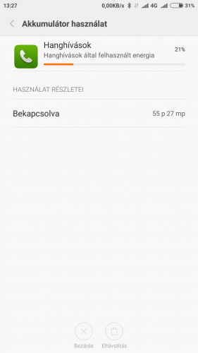

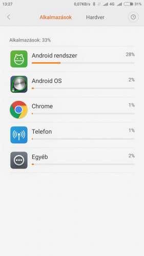

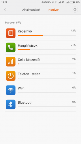

Nekem minden nap sikerül lemeríteni:
(Nagyon mások az eredményeink, valószínűleg a telefon használata is teljesen más!)Reggel 1/2 8 körül vettem le a töltőről, 100%-ot mutatott, de nem volt +1 órát a töltőn. Wi-Fi OFF, mobilnet ON, BT ON, fényerő 30%-ról 60%-ra felvesz.
13:27-kor az eredmények lentebb láthatóak:Ezekután hazaérek: mindent visszacsinálok: BT OFF, Wi-Fi ON, mobilnet OFF, fényerő levesz.
Telefon töltőre. Éjszaka (21 óra után) előkapom: netezek, játszok, éjfélre leszalad 50% alá!
Reggel 5-kor töltőre megy, s kezdődik elölről minden.
