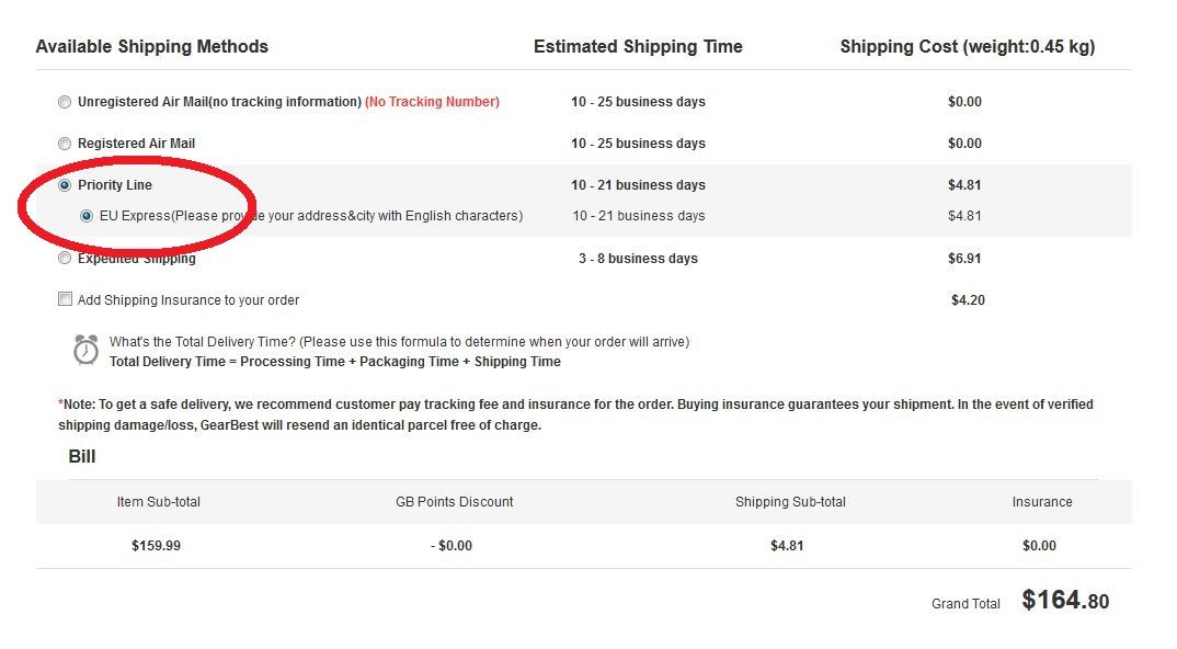

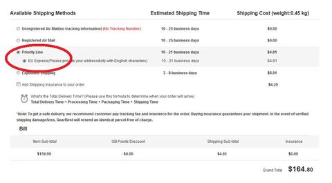

Meg is rendeltem a telefont a lenti 164,8 dolláros áron, EU Express szállítással, tehát nekem ott volt

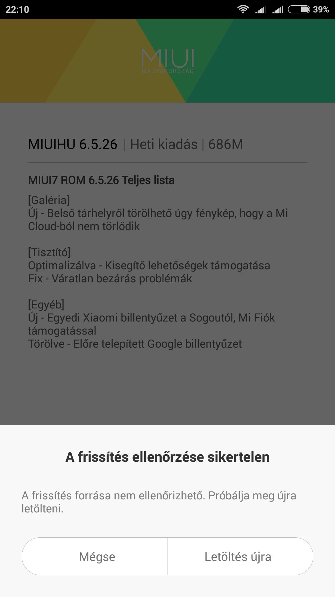

A letöltéssel elpöcsöl 20-30 percet, a csík megy, a számláló számol, de a letöltött ROM mappa üres marad
A mappát létrehozza azzal az időponttal, amikor a letöltés kezdődött, de a végén semmi sincs a mappában

Én barom elindítottam a Mikulásos (5.12.6
) OTA MIUI frissítést.
1 óra alatt 13 %-ot töltött le
WTF van ?
Tehát a kérdés az, hogy ha az illető még sosem csinált ROM frissítést, akkor mekkora a valószínűsége, hogy sikerülni fog neki
Ha OTA csinálja (ha majd megjenik az új 11.26, vagy az azon alapuló 12.03 frissítés OTA verzióban), akkor gyakorlatilag 100 % a valószínűsége a sikernek.
Ha gyakorlat nélkül nekiáll TWRP-zni, akkor 50 % a siker valószínűsége (vagy sikerül, vagy nem
