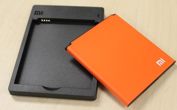

Nekem még gyári aksi van, utolsó mérés szerint 2880mAh a kapacitása. Kb 80% on volt mikor kikapcsolt, nem töltöttem még aznap. A romot clean installal raktam fel előtte pár héttel. Leejtve, durva hatásoknak kitéve sosem volt. Az újraindulás random történik, van, hogy az asztalon van és egyszer csak reboot
Jelenleg tartalék készülékként használom, Redmi note 3 (Kate) a mostani készülékem. Mivel a hiba maradt, kizártam a hálózattal való összefüggését is, nincs benne kártya. Nem tudom naponta hányszor indul újra, de csinálok majd egy automate progit ami számolja.
dragonfx #21364 üzenetére
Biztosan új és gyári az az akku?
Itt elég sokan találkoztak hasonló problémával (töltéskor kikapcsol a telefon, töltés után akár 10 másodperc alatt 20-40 %-ot esik az akku töltöttsége), de minden probléma a sz.r minőségű fake akkura volt visszavezethető.
Nekem is landolt egy gyárinak kinéző narancssárga akku a kukában, egy lila-fehér Nohon megvásárlása oldotta meg a problémát

Van teló nélküli töltő, de én is a telóban töltöm. Szerencsére PumpExpess van benne, nulláról százra 1 és negyed óra alatt feltölti. Utána csere.

3. Megrekedt lollin.Akksit vagy a telóban töltöd vagy rendelsz hozzá külön akksi töltőt aliról.

A SOC nem túl energiatakarékos, ezért merül, nem kell foglalkozni vele. Használd ki, hogy kivehető az aksi és tarts magadnál pótaksit, én is ezt teszem.
Pénztárcában simán elfér, kb. mint egy vastagabb bankkártya a mérete. Persze a papírpénzek közt, nehogy a fémpénz rövidzárlatot okozzon. -
