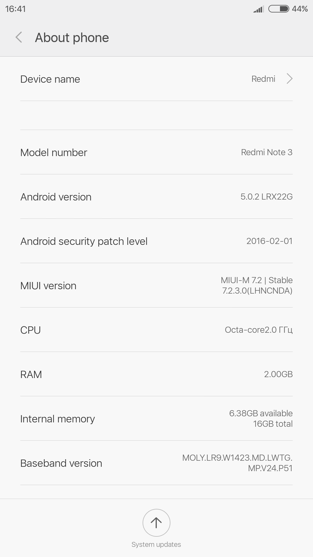

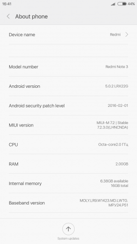

gergely64
DaWe94 #15929 üzenetére
Szerintem ezt [xiaomi.eu_multi_hermes_V7.2.3.0.LHMCNDA_v7-5.0.zip] tedd fel. Nálam 3 hete gond nélkül müxik.
