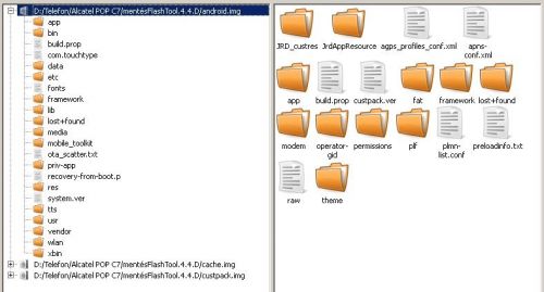

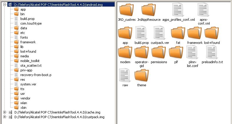

Partíciós fájlok nekem jónak tűntek.
Az img -k mondhatni tömörített fájlok, tehát elvileg mindegyikbe bele lehet nézni. A csomagolás módjától függően. Majd megnézem én is, amik nálam vannak, mert a ROM hiba nélkül települ, a boot logót és a recovery -t is cseréli, mégsem boot -ol be a rendszer.
Pl. P7 -nél simán bejárok az összes 4.4 img -be app szétbontás után.

Korrekt.
Te is megnézheted majd, hogy jó -e. Mert fontos, hogy tudd is használni. A scatter -t ne feletsd el, bár szerintem nem lesz rá szükség, majd elválik.

Az nem fontos.
Azok kellenek, amit te is feltennél, ha visszatennéd a mentést. Preloader -t meg az mobile_info -t nem kell erőltetni, mert megmakkansz.
Ezért át is húztam korábban. DE azért mindenképp legyen meg az is, ha szükséged lenne rá.
- android.img
- boot.img
- cache.img
- logo.bin
-mobile_info.img
-preloader.bin
- recovery.img
- sec_ro.img
- uboot.bin
- usrdata.img
- custpack.img
- ebr1
- ebr2
- mbrAzt hiszem nem hagytam kis semmit, de most telóról vagyok. Vissza flash -nél úgyis látni fogod.
