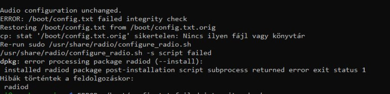

Ezen leírás alapján (7.5) telepíteném a rádió alkalmazást egy frisset telepített pi-re. Telepítés után elindul a configuráció, de a végén az alábbi hibákat kapom Mi lehet az oka?

media_dir=/home/horvathkrisztian/Torrentek/Letöltve
friendly_name=Raspberry Pi 5
inotify=yessudo nano /etc/default/minidlna
USER=“root”
sudo systemctl restart minidlna
Rá tudnál nézni, hogy mit rontok el vagy hagyok ki?
(A mappanevét módosítottam a korábban küldöttekhez képest, azt nem elírtam.)
