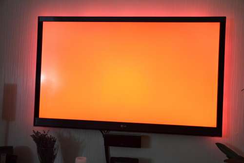

mindenesetre az i4pro pack nem is rossz 140$-ért, ha azt vesszük, hogy ez kevesebbet tud és 200$..
ahogy néztem a hummingboard-on van 8db GPIO láb, azzal talán a hyperion is megoldható.
