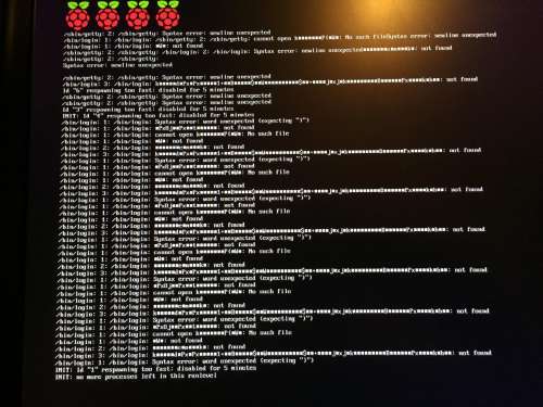

A sorvégjelek miatt arra tippelek, hogy valami olyan programmal másoltad a helyére a noobs fájljait, amelyek automatikusan konvertálják a linux-windows sorvégeket. Formázd / töröld a kártyát és másold rá ahogy kell.
De persze táp is lehet (ha nem eredeti ipad töltő például, akkor töredéket tud csak leadni). Vagy a kártyával is lehet probléma.

Megjött a memóriakártyám is, úgyhogy üzembe helyeztem végre a Pi2-t. Felraktam az sd kártyára a NOOBS-ot, majd feltelepítettem a Raspbiant. Első indításnál ez fogadott:
Újraindításnál pedig ez:
Szerintetek mi lehet a probléma?
A tápellátás egy iPad töltő + USB kábel kombinációval van megoldva, a mem.kártya pedig Transcend.

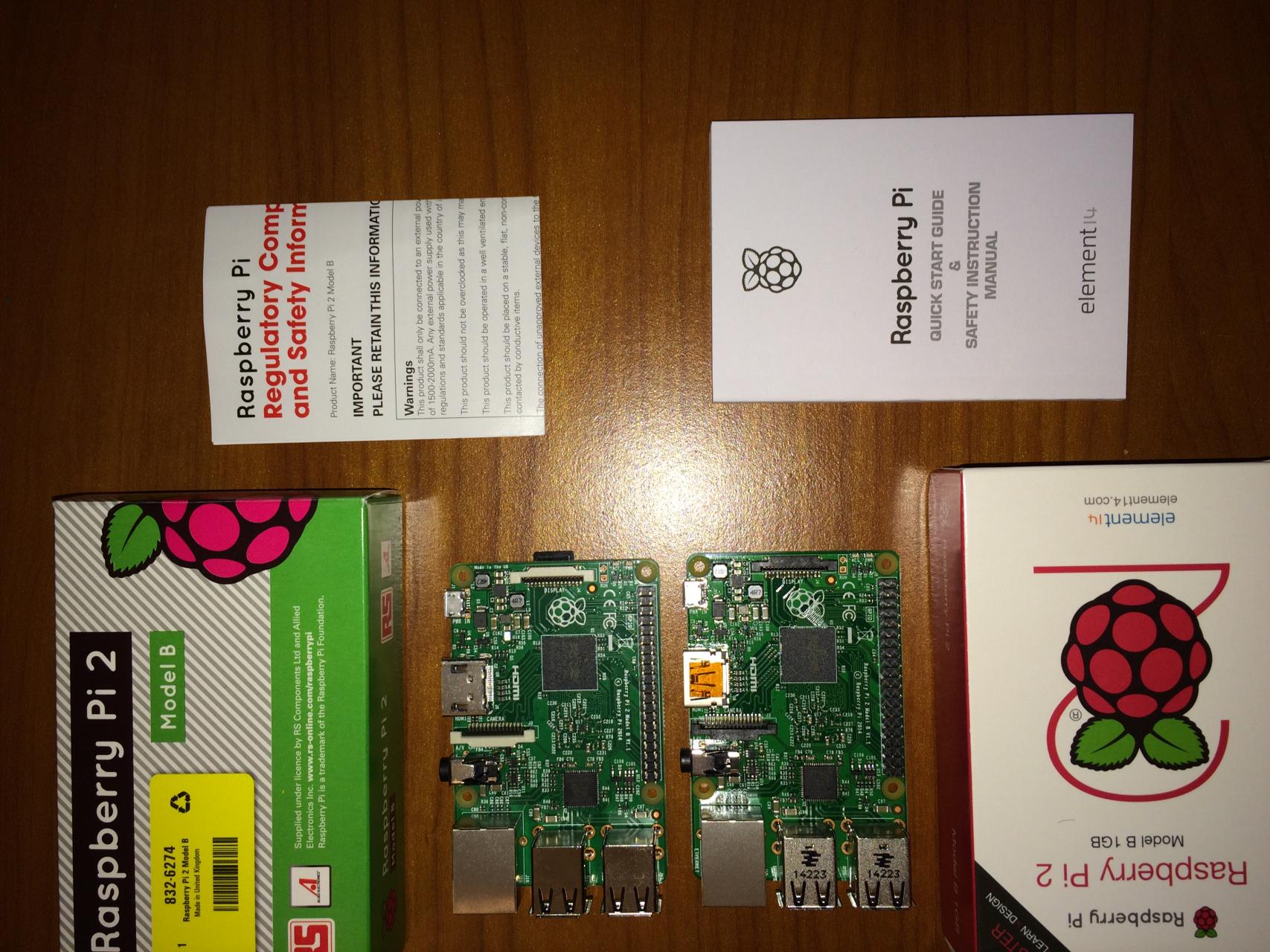

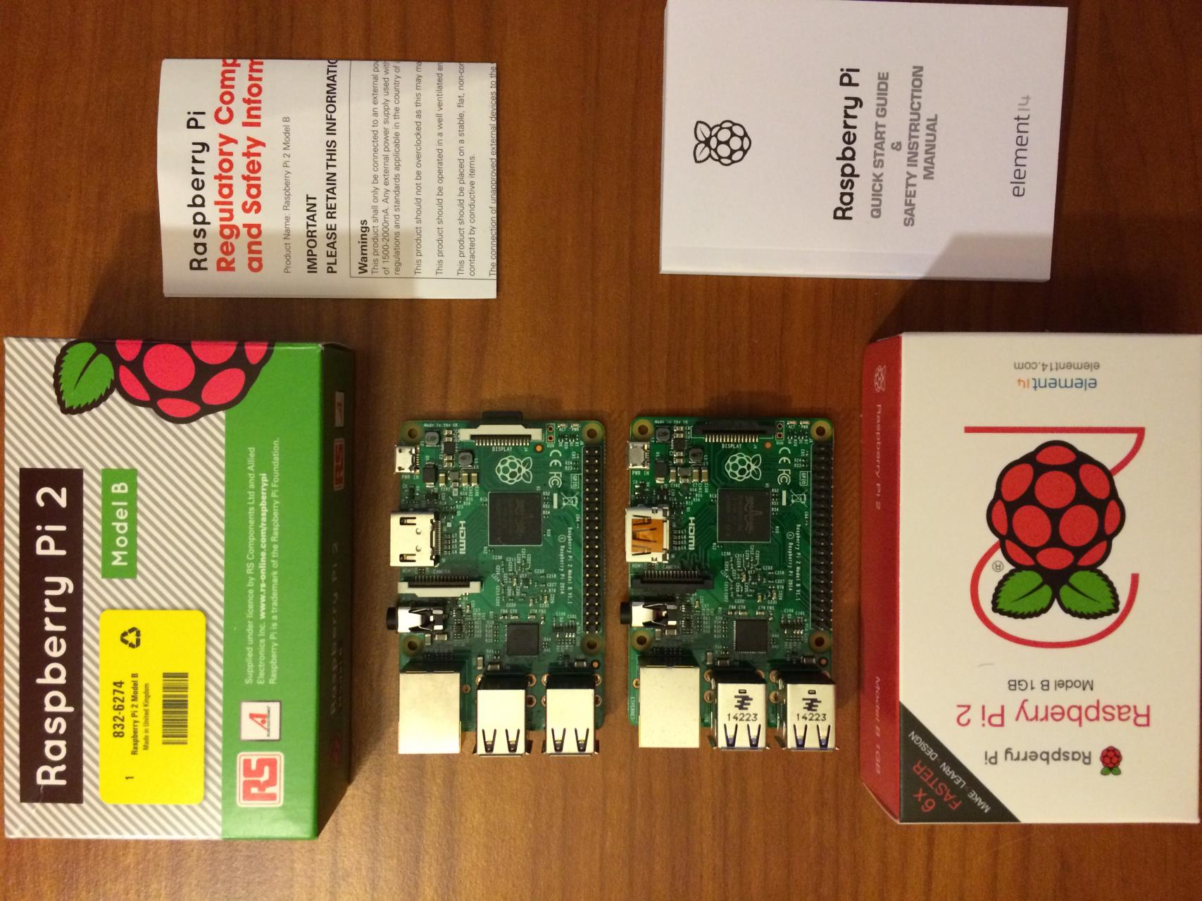

A múltkori vakuzós hivatalos blogpostban Liz azt írta, hogy ugyanazon a britt gyártósoron készülnek, csak a megrendelő által választott alkatrész tekercseket cserélgetik attól függően, hogy kinek készül (farnell / rs).
Ránézésre a nyákok is mintha picit más színárnyalatúak lennének a képen, szóval akár más is gyárthatta. Arról nem hallani, hogy azt ki gyártja."I think RS and Farnell are using different HDMI adaptors, and different CSI and DSI ports. (It’s to do with where they could each get the best deals on components.) There are no mechanical differences, but there is a cosmetic difference. They’re still being made on the same line: on RS days, different reels are used from the reels used on Farnell days." [link]
