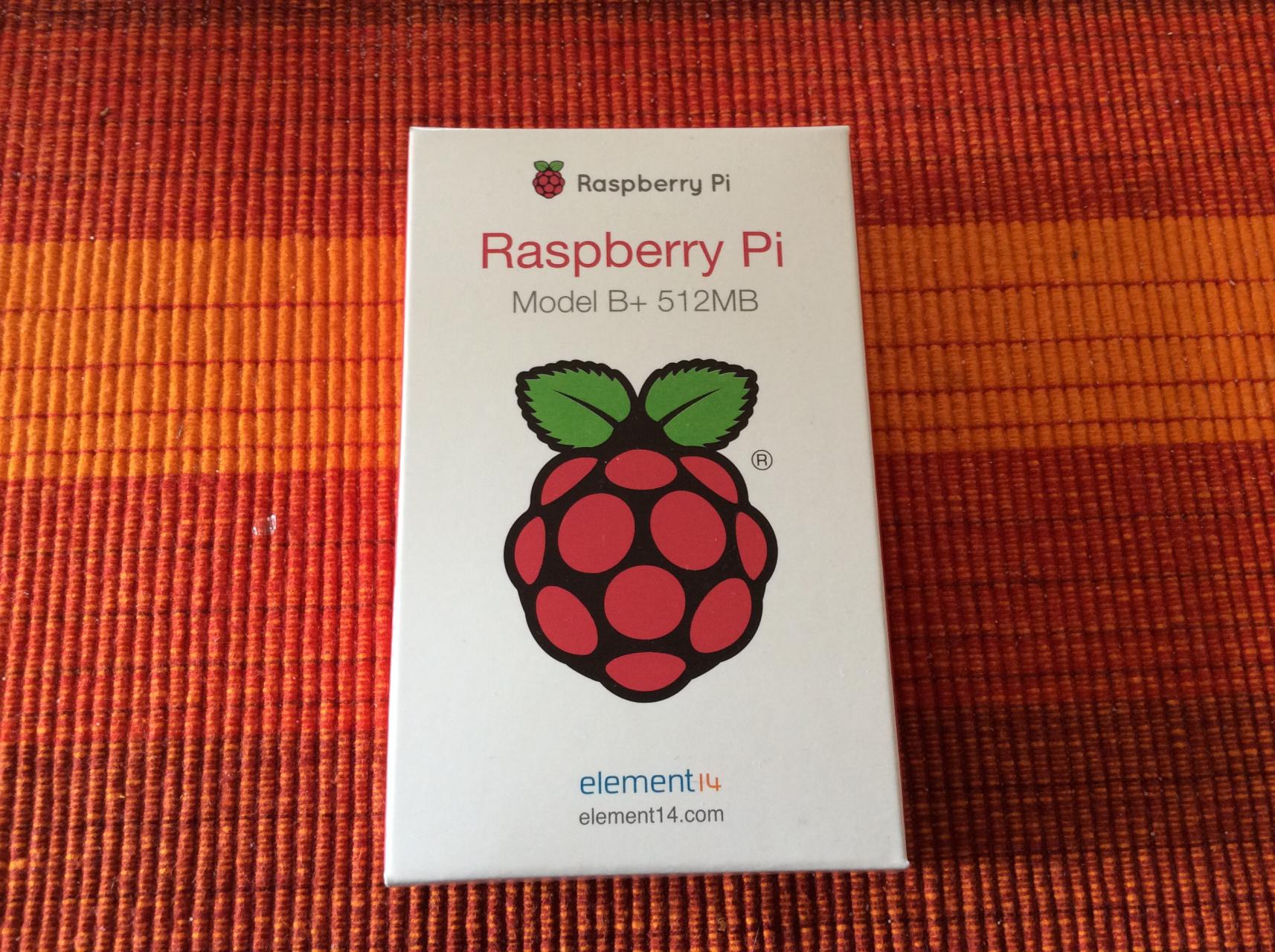

A compute modulos kit is érdekes, csak hát a 48+ ezres árat kissé túlzónak érzem. Látszik, hogy ezt ipari alkalmazáshoz, devboardként árulják. Cégeknek ez semmi.
szerk:
a model B+ kapcsán itt is van egy jó leírás: [link]
Ezek szerint most már a pi tápbemenete 2A is lehet és közvetlenül az usb-jére dugva képes lehet meghajtani egy mobil winyót is. -
azbest
Hyperion
#8436
Jaja, az tuti, mert az sms chipen múlik, hogy hány usb lesz rajta - az tartalmazza az usb hubot. Az eddig használt változat 2 portos volt, ez meg 4 portos. Bár valószínűleg más lényeges változást nem okoz.
lan9512, lan9514Nocsak, kitették már a hivatalos oldalra is http://www.raspberrypi.org/blog/#introducing-raspberry-pi-model-b-plus
Fellendül legalább a műanyag ház biznisz, lehet újabb fajtát árulni
* More GPIO. The GPIO header has grown to 40 pins, while retaining the same pinout for the first 26 pins as the Model B.
* More USB. We now have 4 USB 2.0 ports, compared to 2 on the Model B, and better hotplug and overcurrent behaviour.
* Micro SD. The old friction-fit SD card socket has been replaced with a much nicer push-push micro SD version.
* Lower power consumption. By replacing linear regulators with switching ones we’ve reduced power consumption by between 0.5W and 1W.
* Better audio. The audio circuit incorporates a dedicated low-noise power supply.
* Neater form factor. We’ve aligned the USB connectors with the board edge, moved composite video onto the 3.5mm jack, and added four squarely-placed mounting holes.Ahogy látom tényleg elég jó irányú változtatások.
