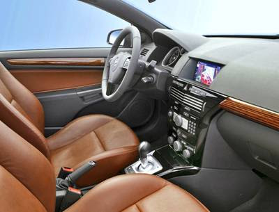

Köszi a cikket pont unatkoztam.. Szép ez az uj Astra de én most nem tologok hogy lecseréljem rá a H-t nem tudom te hogy vagy vele.. Nekem formailag ez nem akkora durranás.. egy felfujt mazda2 vagy uj fiesta.. A beltér és az ülések szépek de csak a tele extrásnál..
A H astrabeltérben nekem több is bejön pl ez vagy ez
Viszotn ez még érdekesebb
