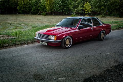

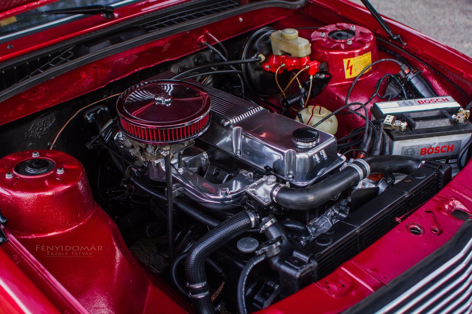

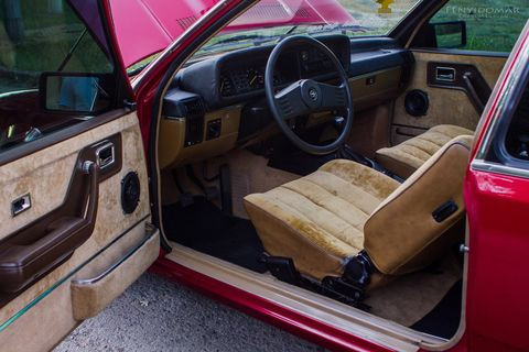

Luck Dragon & beg: Rekord E1. Ezeket az adatokat írták róla:
3000 ccm
5-ös kézi váltó
Sor6 -

Elég csini.
