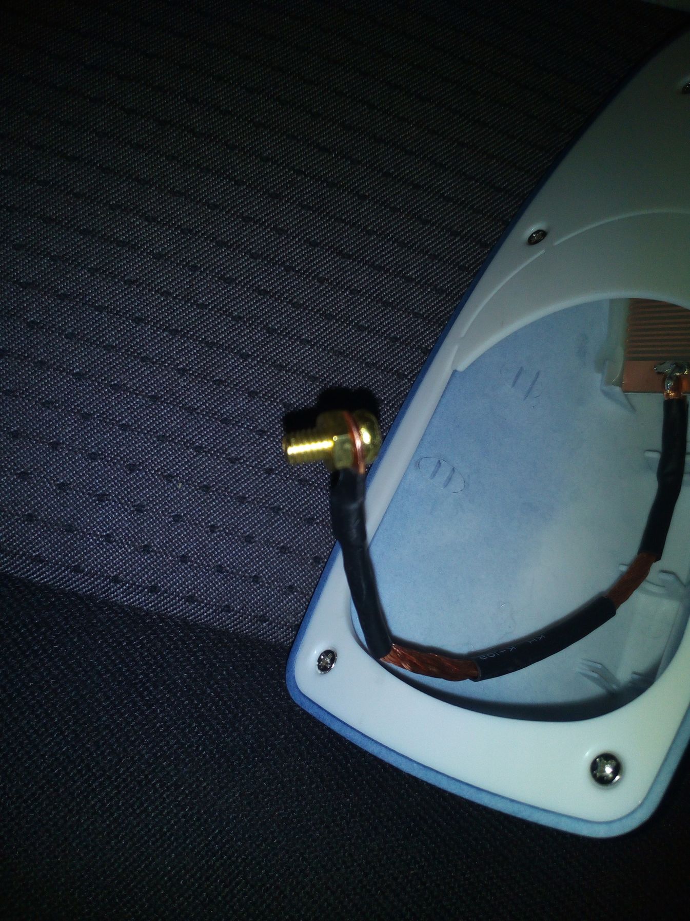

Üdv Uraim! Megérkezett a WP14 kolléga által javasolt "cápauszony" antenna. Viszont nem teljesen értem, hogy hogyan kéne csatlakoztatni. A képeken látszik, hogy nekem most van egy menetes fém darab, illetve az új antennán egy kis rézgyűrű, azon átdugva egy csavar és egy anya. Az autón lévő menetes tüske viszont szélesebb mint a gyűrű. Mos akkor mi van? Hogyan kötöm össze ezt a kettőt?
