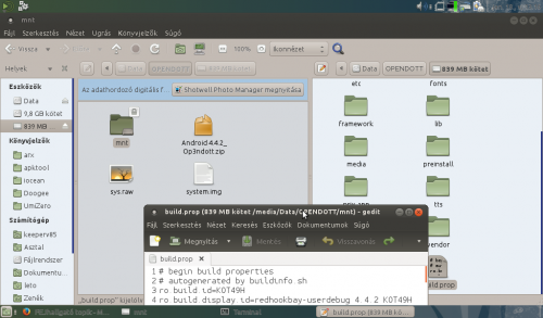

az én /system-em 493 MB, és kizárt, hogy csak pár APK legyen benne.
Kellene egy screenshot azokról a file-okról, amik az SD kártyád gyökerében vannak (a system.tar.gz is ott kell, hogy legyen)

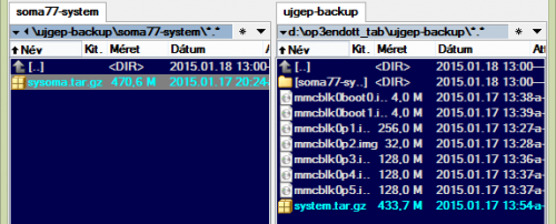

amiket lementettél mmcblk0boot0.img és mmcblk0boot1.img file-ok 4194304 byte hosszúak?
system.tar.gz meg kb 400 MB felett kell hogy legyen.
Linkelj légyszi egy képet a backup file-okról hogy hosszok is látszódjanak.
Úgy tűnik, nincs system-ed, ezért nem boot-ol.
System kicsomagolás rendben ment? Menyi ideig tartott (kb)?
ill jó lenne látni az utolsó ADB shell-es parancsok milyen kimenetet adnak, arról screen-shot?

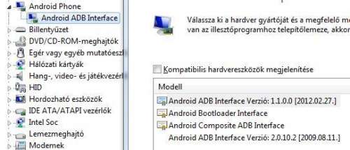

Tipp1 - megcsináltam. Letöltöttem azt a plugin-t, amit Te linkeltél ide, azzal sem változott semmi.
Tipp2 - Nem TC-ből, de nyitottam egy parancssort és az "adb devices" eredménye ez:
Update: A tipp 2 nem igazán tiszta. Ha CWM-ben van, akkor hogy lehet popup?
Egyébként CW-mel és anélkül is u.ez a helyzet, popup nincs. -

tipp1: total commander-ből ki kellene lőni az adb.exe-t, ha fut, és újrapróbálni a TC-s lépéseket
tipp2: Driver2 csomagban "ADB Drivers_Updated" könyvtárban van parancssoros adb, azt kellene cmd-ből elindítani: TC-ben ebben a könyvárban kiadni, hogy cmd, majd onnan "adb devices" Ilyenkor a tab-on feljön egy pop-up ablak, amit le kell ok-zni (konfirmálni az ADB hozzáférést)

Nekikezdtem az okosításnak, de nem igazán jött össze. Azért leírom, miket csináltam eddig:
(Mellékszál: Először is összeszedtem a #351-től felfelé a hsz-ekből a fontosnak vélt infókat, tippeket egy doksiba, hogy kelljen keresgélni... ez hasznosnak bizonyult.)
ADB, intel driver, TC plugin telepítés megvolt.
Le akartam ellenőrizni, hogy rendben van-e minden - félsiker. Flash tool látja az eszközt, CWM működik (launcher, accept, t3).
ADB részről viszont semmi. TC plugin nem csinál semmit. Próbáltam másik driver-rel, a Samsung-os verziót is, de semmi. Engedtem, hogy a Win keressen driver-t, próbáltam manuálisan is megadni, melyik driver-t használja... semmi.
USB debug bekapcsolva.
