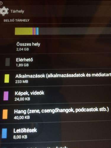

a disk infó a nyers adatot adja meg, a tárhely meg a szabadot. a /data az az mmcblk0p8 partíció, de ebből nem minden a tiéd, az android is dolgozik rá és ezt nem adja oda neked (cca 300MB) terminallal meg tudod nézni, mi van a bemount-olt /data-ban, ami nem azonos az /sdcard-dal -- szerintem

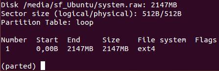

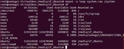

megnéztem, és az Abel módszerével készített img bizon-bizony 2GB, nem csoda, hogy nem fér föl az 1GB-os partícióra.
pedig az igaz tartalom csak ~¡864MB.

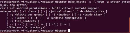

Szóval mindenképpen Keeperv85 által javasolt módszerrel kell csinálni az img-t.
make_ext4fs -s -l 900M -a system system_new.img system/
viszont ahogy írtam, az ubuntu-s make_ext4fs -android support nélküli, hogy a kakas csípje meg

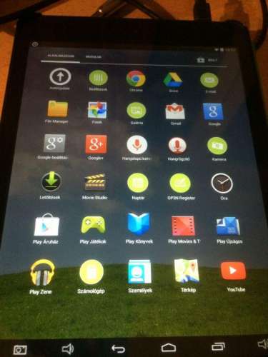

TELJES SIKER!!!
Köszönöm a segítséget!
Elkészült a Op3nDott Stock ROM, amely visszaállítja az eredeti gyári konfigurációt!
Visszaparticionálja a tárhelyet, és visszaállítja a frissítések nélküli rendszer állapotot. (no root, no update)
Ez az állapot elfogadja és fel is teszi az OTA update-eket minden gond nélkül, ha valakinek az kell.
Tolom is fel a Drive-ra... (Andorid_4.4.2_Op3nDott_8GB_Stock_No_Updates.zip)

Éppen Tesco-s Stock-ot próbálok csinálni, de a system.img-vel meggyűlt a bajom...(USB ikon-t dob, mert úgy látom, nem jó benne az android-os mount-point...)
Abel módszerét [link] csinálom Ubuntu virtuális gépen, és feltünt egy alapvető különbség. Bal oldali az enyém, jobb az Abel-é. Valamiért bekerült az image-be az alapból mount-olt VBOX-os shared_folder. WTF?
Linux Guruk, mit csinálok rosszul?
Keeperv85 módszerét [link] meg nem tudom megcsinálni, mert az ubuntu reklamál, hogy a make_ext4fs android support nélkül lett fordítva...wazz.
Pedig itt ha jól látom, itt megadható az android-os mounting point ("system")
Any ideas?

Ha nem az, akkor helyette mi? Most hogy a gyerekeim nyüstölték, 2,7GB /obb van a belső tárhelyen WTF???
