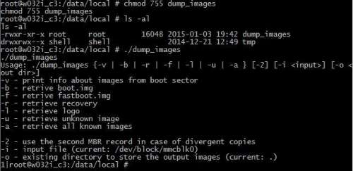

kicsomagolt dump_images (16k) bemásolva belső memóriára vagy SD-re
Total Commander-rel átmozgatás /data/local-ba (TC root joggal bír)"adb devices" - lecsekkol, hogy látszik-e a tab az ADB interface-en
(ne felejtd el engedélyezni a kérést, tabon USB debug engedélyezve kell legyen - ADB Toggle.apk segíthet)
ADB Shell megnyitás
cd /data/local
root jog kérés: su
root-ként futtatási jog (x) adás: chmod 755 dump_images
majd futtatás: ./dump_images -a
uoda menti az .img-ket (ha nem olyan bénán adod meg a külső sd-t mint én, akkor oda menti - 3. param
(TC-vel átmozgatás vmi látszó helyre pl. külsőSD/Downloads, vagy ilyesmi, innen leszedhető)ennyi.

elvileg megvannak az .img-k
_Soma77_
nem tudom, hogy ez a dump_image uezt csinálja-e mint ez [link]
