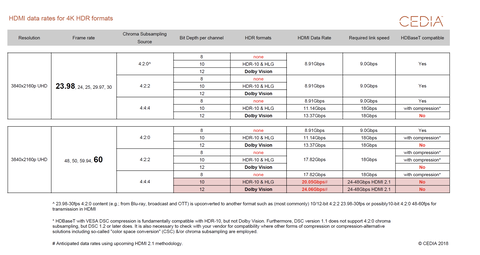

> Ps pro menüböl kapásból 4:2:0-ra lőhető. ... Hdmi 2.0 óta szabvány a 4:2:0 is
> (#43330) janos666 : HDMI 2.0 óta már átmegy 4:2:0 is.
Koszi a helyesbitest, errol akkor lemaradtam
De az, hogy tamogatja a 4:2:0 atvitelt, finoman szolva szabadjara eresztett kijelentes, mert:
- HDMI 1.4 hivatalosan nem tamogatja
- HDMI 2.0 csak 4K + 50/60Hz eseten tamogatja! (forras: HDMI 2.0 spec, 7.1 pont, a Wikipedia HDMI bejegyzes erre ki sem ter, csak jelzi, hogy tamogatva)Sajna 2.0a/2.0b/2.1 spec-et nem talaltam.
Ami erdekes, hogy Oppo 203 firmware-en is van mar 4:2:0 output beallitas, de ezt irja ra (jogosan): "Experimental feature only for UHD at 50/60Hz"Ebbol arra kovetkeztetek, hogy ezt a modot, csak kompatibilitasi okokbol (!) kifolyolag engedelyeztek olyan eszkozokhoz, amik mar ycbcr 4:2:2-t mar nem tudnak 4k + 50/60Hz-en tovabbitani/kezelni megfeleloen.
Igy mar ertheto, hogy miert valaszthato, de mint (#43330) janos666 is irja:
"A 4:2:0 sohasem optimális PC-hez vagy játékkonzolhoz, mert 4:2:2-vel is átfér 10bit (több nem kell). Egyedül filmlejátszásnál ..."Es ahogy fentebb irtam (#43324) chros:
"Az LG (is) belul 4:2:2 adattal dolgozik. Pl van olyan, aki HDR-t ycbcr 4:2:2 10bit-el kuld ki PC-rol, mert ekkor van a legkevesebb problema a megjelenitett keppel."
Ez 2019-es es azelotti LG modellekre vonatkozik, az X-ekrol nem tudunk sokat egyenlore.Magyarul sajna tesztelni kell az adott eszkozokkel / beallitasokkal, melyik a legjobb.
Pl, PC-rol filmnezesre nincs tokeletes megoldas, sajna mindegyiknek van nyugje. -
