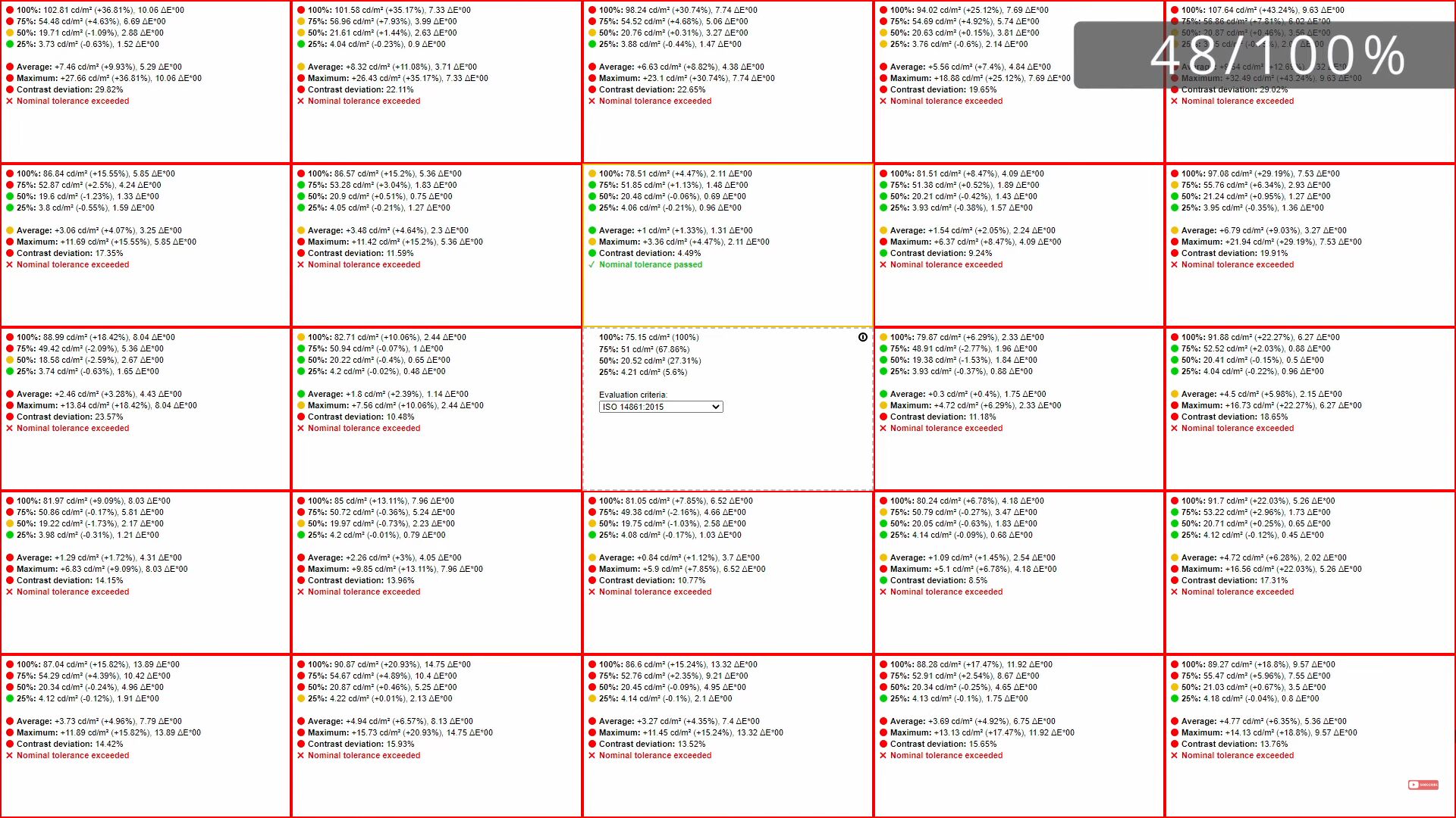

MM-ben kamulnak, biztos valamelyik dinamikus képmódot mérték ki azért annyi a deltaE.
Gyárilag User képmódban ez max 5 körül mozog.
Ezzel nem kell foglalkozni.A szélek felé sötétedésre meg valószinűleg nem egyenletes az oledek fényereje, az hogy ez hibát jelent vagy nem nehéz eldönteni. Attól függ mennyire nagy az eltérés.
Ha valós tartalomnál is látod akkor csere, ha csak nagyítóval akkor nem biztos, hogy érdemes vele foglalkozni.Ha zavar a dolog akkor érdemes lehet rajta panelunifrmitást mérni mondjuk 25 zónán és ha mérés szerint nagy az eltérés akkor cserét kérni.

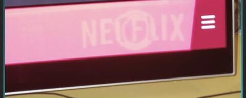

Ha nincs menüben, akkor a gyártók nem említik. Jó sokszor leírtam már itt a topic-ban is, a statikus elem környezetében látható sötétítés (folt), az a logó fényesség csökkentés eredménye. Hiába írják több fórumon is, hogy csak az LG OLED-ekben működik. OLED754-ben pl. erősebbre vették (nem kikapcsolható), mint a C1-ben. Először én is azt gondoltam, hogy nincs az OLED754-ben, utána vizsgáltam meg alaposan, miután blakey fórumtárs felhívta rá a figyelmemet.

A statikus elem (logó) fényességének csökkentését az A83J készülék is tudja automatikusan, menüből nem kikapcsolható módon (mint ahogy az OLED754 is).
Ezen a fórumon [link] jól letolták Walery nevű fórumozót, amiért megpróbálta elmagyarázni képekkel, hogy az A8-ban is van logó védelem. A Philips 2021-es modelljeitől kezdődően használja menüben is a 'Helyi kép védelme' opciót. A Sony egyenlőre maradt a nem kikapcsolható változatnál (szerintem helyesen). -

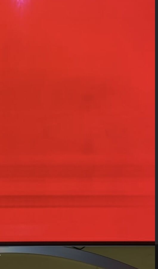

Vagy letöltesz ablakos mintát, vagy fogsz egy paintet kitötöd feketével a hátteret és középre rajzolsz egy teljesen fehér téglalapot, mondjuk akkorát ami lefedi a képernyő 30%-át.
Kint hagyod pár percig, majd tegyél be egy teljesen szürke hátteret és máris látni fogod a téglalap helyét. -

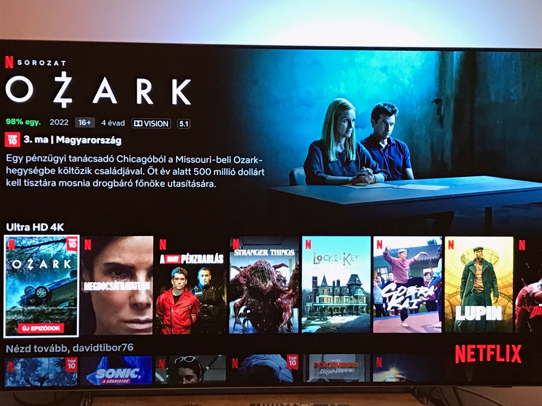

van magyar hang és / vagy szinkron rengeteg filmnél már, sőt már többnél van mint nincs.menü is magyar+Plusz HDR és Dolby Vision a magasabb előfizunál. Ajánlom próbáld ki, kevesebbet fogsz tv-t nézni garantálom
netflixnél kizárólag a menüben, ahol filmeket választasz és böngészel ott van ikon, film nézés közben nincs. Gyorsan lőttem neked két képet.EZ az az eset amit írtam, hogy balf@sznak kell lenni hogy beégjen, 12 órára mondjuk ott hagyni a netflix kezdőképernyőn a Tv-t....ezt általában egy normal tv-vel sem játssza el az ember, egy oleddel meg még úgy sem.
