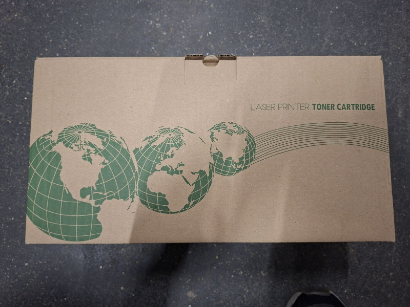

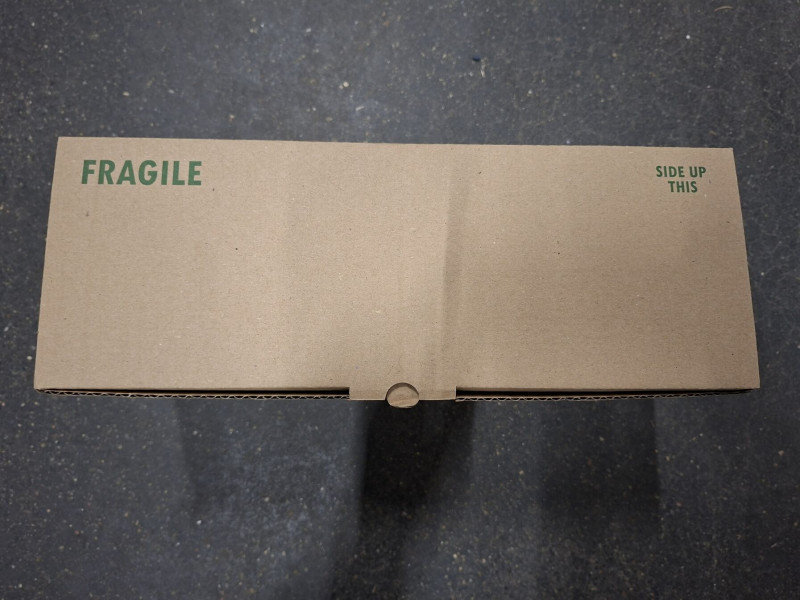

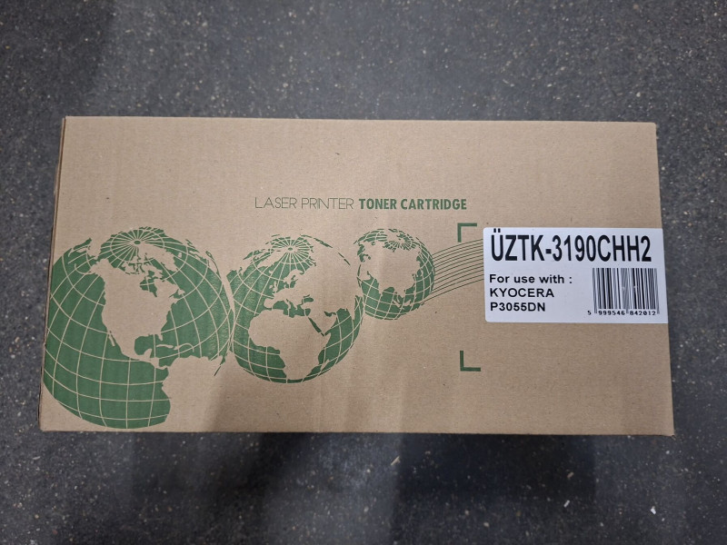

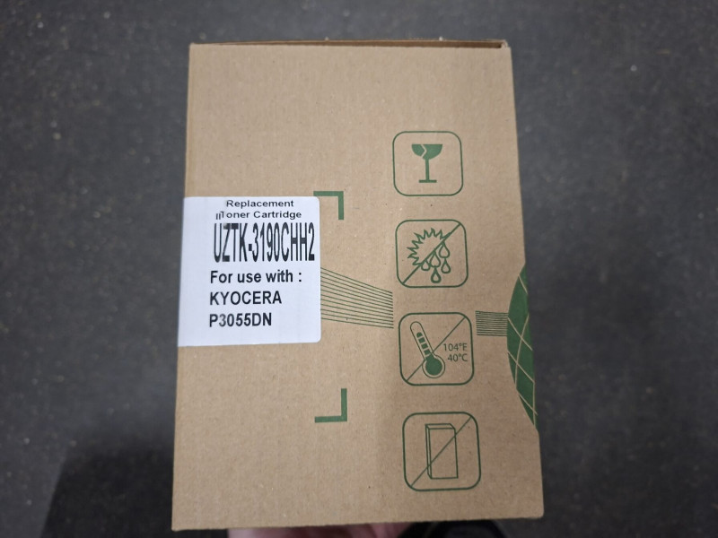

a képen szereplő tonert be tudná valaki árazni? Van pár bontatlan darabom és eladnám őket. Pontosan ugyanilyen dobozosat sehol sem találtam. Elvileg nem utángyártott, mert egy elég nagy cég használta a bérelt nyomtatókhoz.

most nem office depot-os van, valami noname fehér dobozos, de jól be van csomagolva (kicsit azért drágább is, mint az OD-s), de nincs baj vele.
Azt hittem valami toneren "kívüli" gondja van (Henger? görgő? nem vágom miből áll össze a nyomtató), de tonercsere esetén azonnal jó minden.
Ez a fajta toner most nem kezd el piszkolódni, max a vége felé már kifogy a por és kezd kihagyni. De az meg normális.

Borisz76
Szia !
Megrendeltem és kipróbáltam.
Másnak ment válasz másik fórumban:
Azonnali fáradt gőzös kérdések órája : #47975 -
Borisz76
PociAti
#5301
Valahol jogos....
Sorjás a műanyag, komoly illesztési hézagok miatt lehet hogy ömlik belőle a festékpor.
Természetesen itt az eredeti nálam és ha megjött a "másolat", akkor alaposan összehasonlítom kívülről ( az illesztéseket is ) és alaposan megrázom, hogy porol e a toner.
Természetesen megírom a fejleményeket és a véleményemet.
Addig türelmeteket kérem
