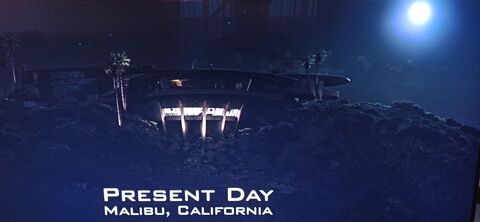

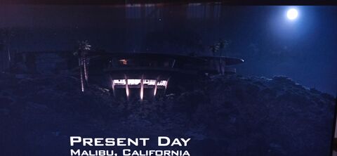

Vhiktor
Nem tudom melyik film ez, de a képeidet nézve szerintem az SDR van a legközelebb az igazsághoz (esetleg még az 1. HDR).
Egyébként meg nem lehet tudni mi volt az eredeti anyag.
simán lehet, hogy SDR-re lett eredetileg masterelve és utána HDR-esítve, de az is lehet, hogy pont fordítva. Mindkettő szabványos út a filmkészítésben. -
Vhiktor
Csakis külön fizetős szoftverrel lehet ezt feltolteni a tvre, de akkor meg más gondok lesznek.
A 4000 nites mastereknel próbáld meg bekapcsolt tone mapping mellett.Mi a lejátszó program?
Ha madVR akkor opcio lehet, hogy használni kell a madvr beépített tone map algoritmusat és a tvt sdr kepmodba tenni széles szinterrel max fenyerovel. És leesik az ember álla
alaves
+1 Vhiktor, továbbá az említett 3 opcióval a 'sötét' képből is olyat varázsolhatsz, mint a 'normál'. Egyébként az általad sötétnek jelölt képpel sincs baj, sőt az van közelebb a valósághoz (azon látszik hogy nincs 'tone mapping' vagy csak kicsi). A Q82 képét inkább hagyjuk...
