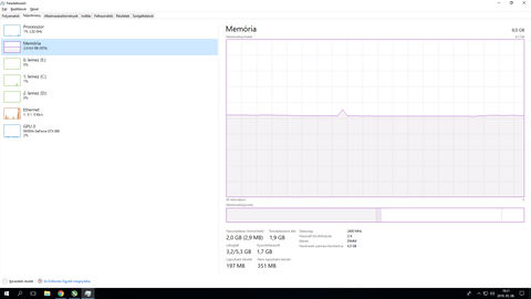

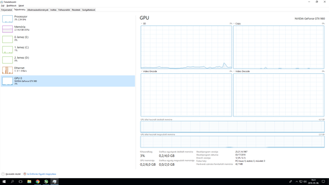

Ahogy néztem a FarCry 5 2.69GB-ot, korábban tökéletes volt a 770-el, csak ott alig volt 40fpsem.
Most ott is nagyon rosszak a texturák.A BF1,CODWII is körülbelül 3GB-ot ír.
Próbáltam eredetivel, és törttel is, de ugyan az.
Az ajánlott update is megvolt.
Köszi, írok oda is..hátha.
