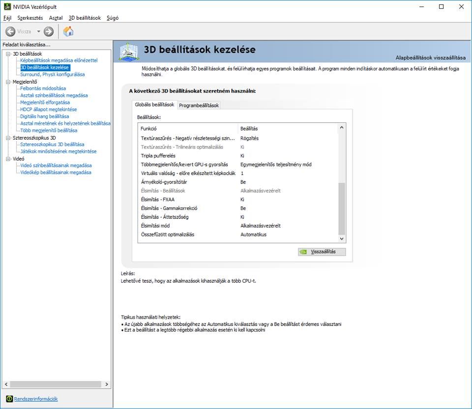

Az nvidia panel(vezérlőpult) mely beállításával érhetem el a legnagyobb teljesítményt? A legnagyobb GPU kihasználtság, a GPU folyamatos 100%-on való pörgetését stb..
Előre reprodukált képkocka szám?
Függőleges szinkronizáció: V-sync on/off, adaptív, gyors
Tripla pufferelés? stb..Melyik kombináció a legjobb a maximális teljesítményre input lagtól függetlenül (offline gépigényesebb/rosszul optimalizált játékokhoz)?

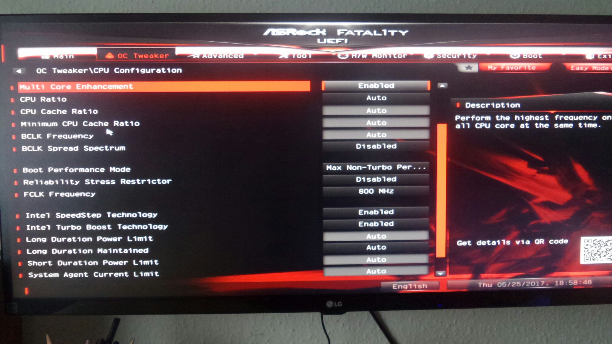

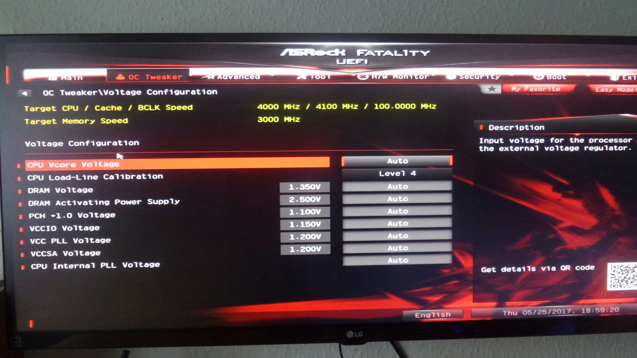

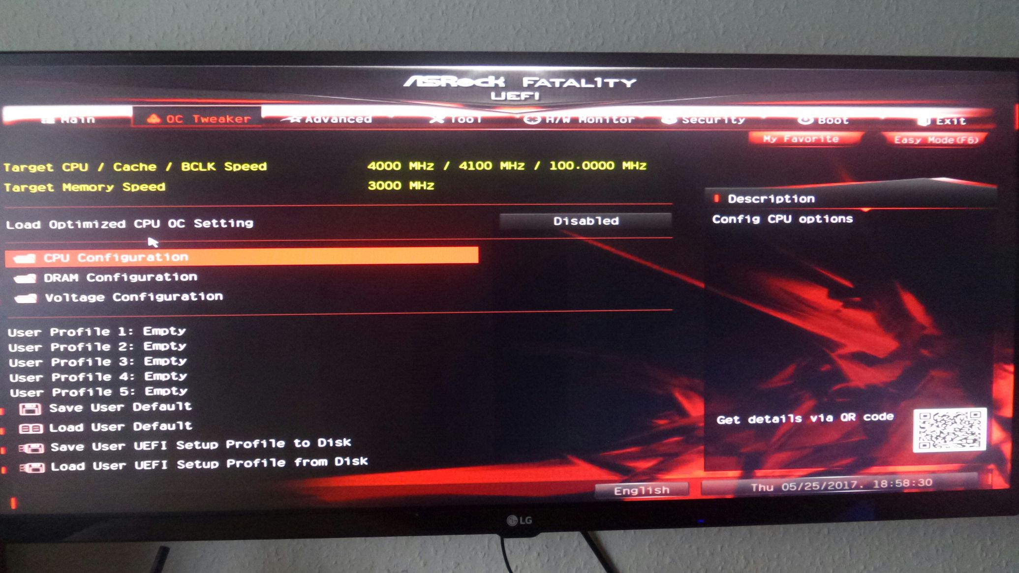

Kérdésem lenne
Tudtok mondani nekem olyan embert, boltot aki alaposan átnézné a gépemet, hogy
1, mi a túróért melegedik fel így a procim (és ha egyéb baj nincs akkor a vcore beállítást is megtudja oldani)
2, mi a túróért nem mennek a játékok rendesen a gépen?Tényleg nagyon ideges vagyok, hogy egy rendesen megdolgozott géppel ami papíron (és videón) simán hozna fhd-n stabil 60 fps-t ultra beállítások mellett, itt szenved egy deadbydaylightal.
#34576640

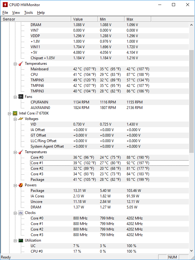

A Vcore-t 1.2-re vettem. Primeal 10 perce tesztelem. 80 fok fölé nem megy amivel már megelégednék.
Csak egy dolog birizgálja a nózim: UC66?, CPU0, 1 6,7 10% alatt permanensen? -

Laychi: próbáltam de sok változás nincs a hőmérsékletben. Most a Vcore-t állítom a CPU-nál. Szerintem nem a hőmérséklettel lesz gond.

Esetleg bios-ban CPU feszültség beállításban tudtok segíteni? Egy ismerősöm azt mondta, hogy 1,2v-re kéne levenni a cpu feszültséget, csak nem tudom azt, hogy kell. Állítólag akkor kevésbé melegedik.
#34576640

A proci hőmérséklet játékok során nem túl magas.
Konkrétan a fifa mellett 50-65C. Nagyon ritkán felugrik 70-re de utána azonnal vissza 65-re. Itt nem a hagyományos értelembe vett laggolásról van szó. Ugyanis a fix magas fps szám megvan. Most fogom leformázni, újra tenni a gépet. Aztán nézek egy unigine heavan benchmarkot és a játékot is tesztelem. Ha nem jó akkor viszem szervízbe, a procit is vissza küldetem.Egyébként lehetséges, hogy a cpu hűtő nem jó?
Jelenleg ilyen [hűtőt]használok. -

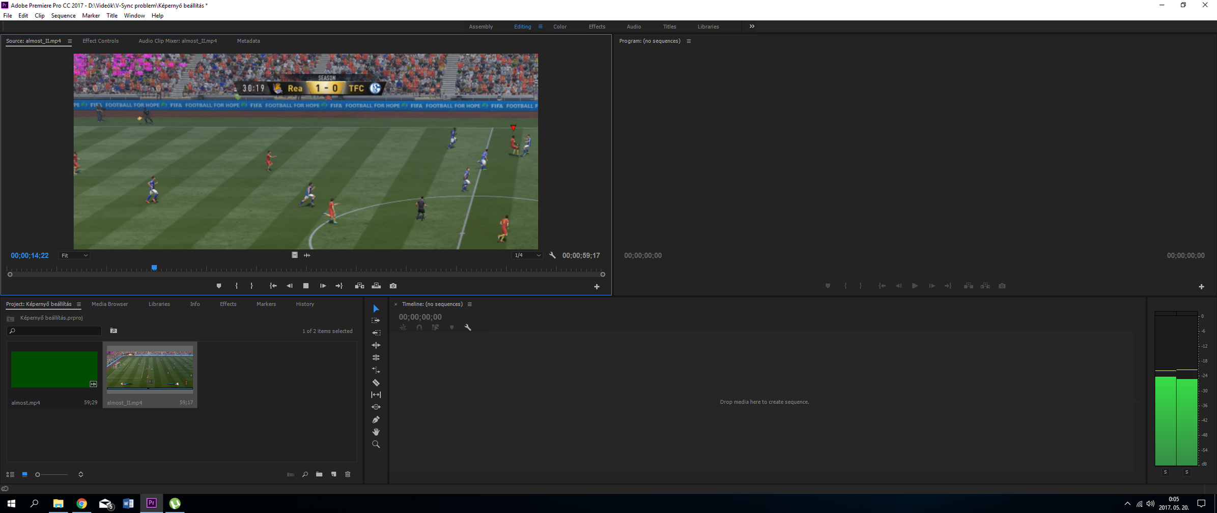

Csináltam egy doksit, minden fontos infót leírtam. A videókat feltöltöttem a youtubera, linket mellékeltem. Ha esetleg valaki rákukkantana és tudna segítene azt egy sörre meghívnám
[link] -

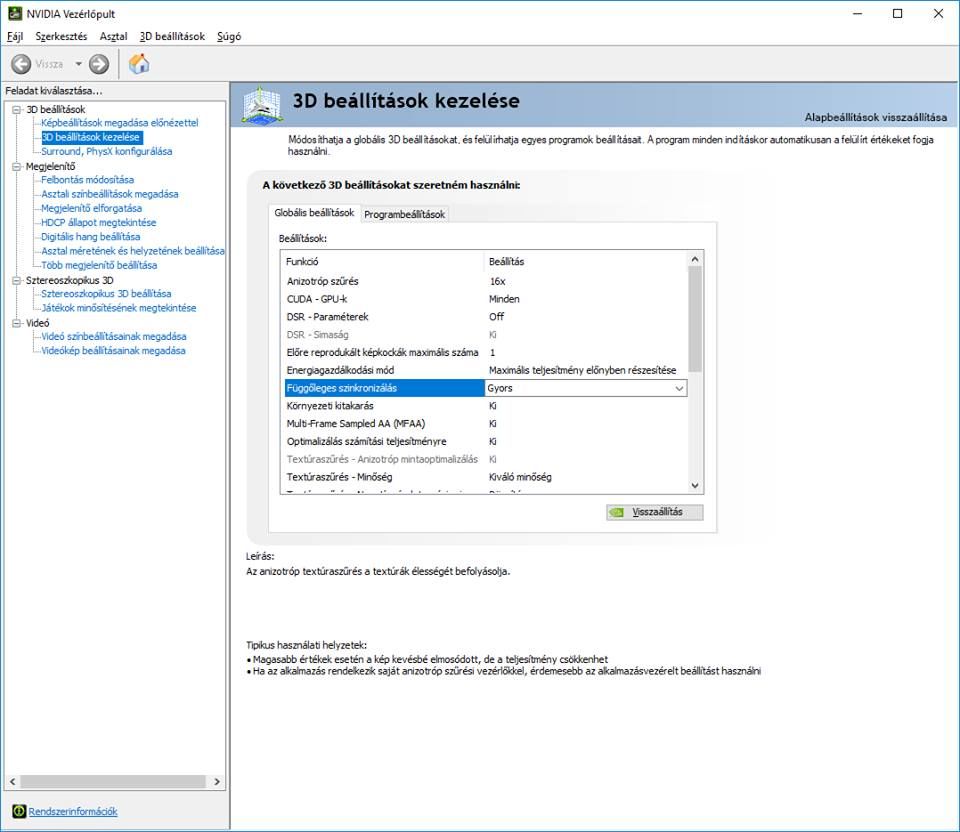

Átállítottam a függőleges szinkronizációt gyors-ra mégis laggol.
Feltettem ingame felvételt a fifa17-ről meg az unigine heaven tesztről.A Fifa lag
[link]Unigine Heaven Benchmark
Az első videóban erősebbek a droppok a magasabb beállítások miatt, de hogy ne érje szó a házelejét a következő teszt előtt mindent levettem, hogy nagyon magas fps-en menjen a teszt, és még így is laggolt... -

Ha RivaTunerbe fogom megpróbálni lockolni 60fps-re. Az nvidia panelen belül milyen beállításokat használsz?
Egyébként az nvidia vezérlőpult beállításait felülírja a játék? Vezérlőpanelen v-sync: off, játékban v-sync: on.. Melyik fog működni? -

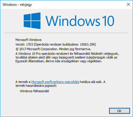

TTomax #40542 üzenetére
Illesztőprogram verziója: 382.05
Windows Update: Az eszköz naprekész.Win 8.1-en nem voltak ezek a gondjaim.
Ott valahogy sikerült beállítanom a 120 fps lockot és valamiért sosem drobboltak azokkal a beállításokkal a játékok. Most szerintem ugynazokat használom mégis ugrál a játék 230-260 között (és csíkozódik) Nem durván de idegesítő. Mi lehet a baj? -

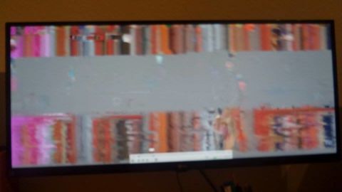

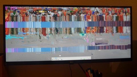

#34576640 #40534 üzenetére
Miért csíkozódnak a videók a youtube-n? A függőleges szinkronizálás gyorsra van állítva. Ha simán a v-syncet (be) kapcsolom akkor is ilyen..
Érdekes, hogy korábban ha a függőleges szinkornizáció hibájából adódóan csíkozódott be a kép, akkor azt kitudtam merevíteni a lejátszó megállításával, ezt meg nem..

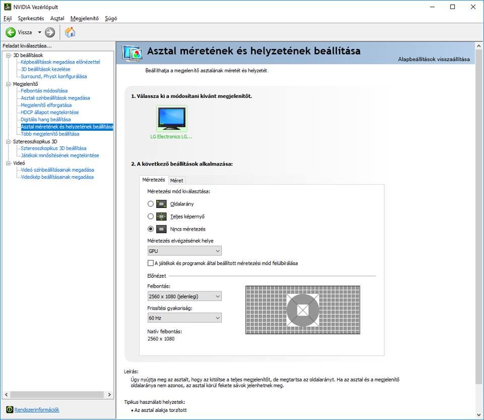

Én azt szeretném megtudni, hogy régen mit állíthattam be, hogy fixen 120 fps-en volt a frame korlát
Tudom, hogy létezik a rivatuner-ben ilyen beállítás de erre nem emlékszek. Az nvidia paneljén belül állítgattam csak a cuccokat és egyszer csak azt vettem észre, hogy a resident evil 7 nagyon lazán megy csíkozódás nélkül 120 fpsel (drop mentesen). -

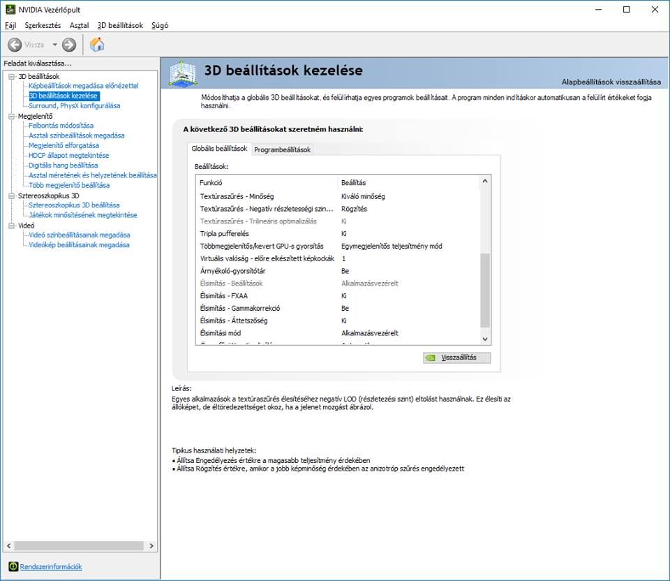

#34576640
Kérdéseim vannak, nagyon remélem, hogy tudtok segíteni.
Fogalmam sincs, hogy mit kéne beállítanom a GPU-m (gtx 980) vezérlőpultjában, illetve régen mit állíthattam be.
Formázás előtt stabil 120 fps-el ment a fifa17 most meg 230fps-el. Ami nem lenne gond de nekem a régi beállítások mellett sokkal simábbnak tűntek a játékok. Most néha vibrál a kép, régen sosem csinálta ezt. Az nvidia vezérlőpultjában az energiagazdálkodási módot - maximális teljesítmény előnyben részesítésén használtam (most is), illetve a függőleges szinkronizálás gyorsra volt állítva (most is). Más dolgot nem hiszem, hogy használtam. Nem értem, hogy mért nem fix az fps szám.
A játékon belül a v-syncet mindig kikapcsoltam és sosem volt csíkozódás. A resident evil 7 is stabil 120 fps-el ment. Fogalmam sincs, hogy mitől lehet ez a nagy különbség.
Anno win 8.1-et használtam, most win10-et, de nem hiszem, hogy ebben lesz a különbség.Hogyan lockolhattam be a beállításokat 120fpsre? A játékokon belül mindig ki volt kapcsolva a v-sync és nem használtam fps lockoló programot.
Köszi
