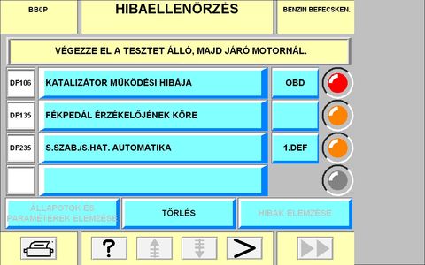

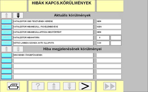

Srácok,
gyertya csere után két héttel én is nyertem egy P0420-as hibakódot (Renault-nál DF106-kétn ismerik). Ezt írtam nektek.Aztán töröltem a hibát, de kb két hét múlva megint előjött.
A kocsin semmit sem vettem észre, teszi a dolgát.Gyanús hogy a gyertya csere óta jött elő csak, előtte nem.
Ötlet?

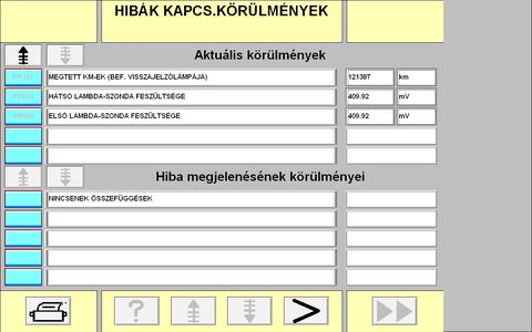

diablo1984 #56858 üzenetére
Na a 121ekm az egy jó kérdés, én is néztem
A hátsó lambda szondára gondolsz? Mert az elsőnek jónak kell lennie, mert a fogyasztás nem emelkedett meg drasztikusan.
Egy intenzívet tolattam magas fordulaton, még a kerék is elpörgött talán, mert gyorsan meg akartam fordulni, utána villant fel a lámpa.
Egyelőre kiütöttem a hibát, megnézem előjön-e újra. Ráindítottam járattam, de nem villant fel most. -

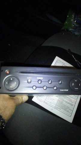

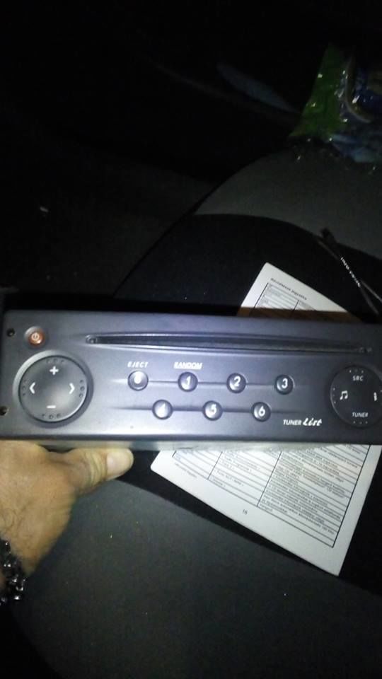

diablo1984 #56730 üzenetére
Köszi, csak az első képen lévő rádió egy két évvel fiatalabb, de ugyanolyan Megane-ban volt mint az enyém. Csodálkoztam is hogy annak más a csatlakozója. Barkácsolnék ha tudnám melyik szí hová megy, így maradok az átalakítónál. Ez a rádió
És ilyen csatira kellene átalakítani az autóban lévő keskenyet
Szóval a rádió működne, csak a csati miatt a kijelző és a kormányon lévő szabályzó nem, így a kódot sem tudom beírni. Ehhez kell átalakító

diablo1984 #54574 üzenetére
Reméljük tényleg az van amit mondasz, nem hinném hogy hengerfejes lenne, előző tulaj még fűtött garázsban is tartotta és mondom figyelt rá, nem pörgette mint az őrült. Én meg főleg figyelek erre.
A hideg állapotot megnéztem kb 1,5 centivel van a max alatt, melegen ez kb 1 centi. A fura hogy mikor szeptemberben a szerelőm feltöltötte tisztán emlékszem hogy maxig rakta, de lehet már én vagyok a hülye.
No de tegyük fel akkor nem hengerfejes, viszont a 4500-as fordulat körüli egyszeri rángatás még fennáll amit fehér füst kísér akkor, de se előtte se utána, ez is lehet a gőz amit írsz?
Az alábbi három rejtett hibakódnak mi köze van hozzá (az utolsó kettőt már kiírta tavasszal is, az utolsó ráadásul a tempomatra vonatkozik az meg nincs is benne)?
A járműsebesség érzékelő kört írta az elm is és azóta mióta elm-el pörgettem ki ma.
